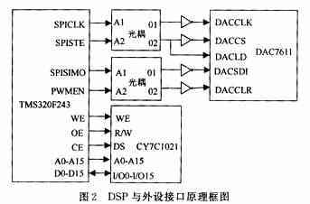

  由于DSP片内资源有限,设计中在片外扩展了用于存放数据的RAMCY71021,其读写时间为12 ns,与DSP的速度匹配。并且该芯片在未被操作时会自动采用低功耗工作方式。在利用DSP的串行外设接口向D/A传送数据时,系统还采用光耦器件将数、模电路进行隔离。外围接口电路如图2所示。
    由于系统加电后,程序首先是从片内的FLSH程序ROM开始执行的,所以一定要把引脚MP/MC接成微处理器方式。

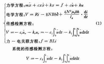

  经过深入研究和大量的分析、计算,得出该系统 的机电动力学模型如下:
    其中:为基础振动加速度;c1,k1分别为与基础振动相关的二次积分和一次积分系数。

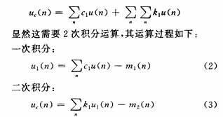

    设u为的电荷放大信号,根据控制要求,该系统主要利用DSP完成以下运算:
    并采用均值补偿法对积分结果进行修正,实现数字系统的控制。将上式离散化则生成:
    其中:m1(n),m2(n)分别是一、二次积分运算的均值。

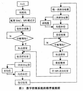

  另外,DSP内部的A/D由数值0~1 023(十进制数)来分别对应0~5 V的输入电压信号,所以应由值511来表示零均值点,这一点在均值补偿时要特别注意。系统程序流程图如图3所示。
