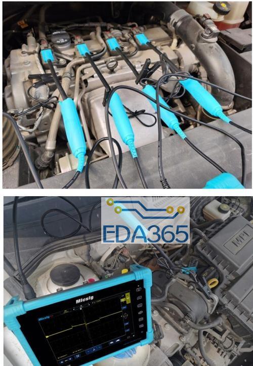

如何用示波器和 COP 独立点火探头测量波形:
测量 COP 独立点火波形可以帮助我们查明各种故障,如检测单缸的点火闭合角;确定单缸点火线圈的充电时间;判断次级高压电路的性能;判断电容性能;查明某缸失火的火花塞;查出短路或开路的火花塞、高压线;查出点火不良、受污染的火花塞等。
测量独立点火波形,不仅仅要用到示波器,还需要 COP 独立点火探头。COP 独立点火探头 SA204 可以提供免拆式快速诊断,快速感应线圈及火花塞的点火是否正常,为判断失火及其他相关故障提供了准确的判断依据。可与市场上任何常规示波器兼容。无需使用电源给探头供电,可以依靠电磁感应测量带线圈插头、单线圈和分电器的次级点火系统。
使用此探头将 BNC 端连接示波器上模拟通道的 BNC 端头,开启示波器,并在示波器模拟通道设置好探针衰减比例为 5kX。启动车辆,手持探头将感应端放在点火线圈上方,在示波器上通过调节垂直档位和水平时基来查看波形。
如果你的示波器是麦科信汽修款 ATO1000 系列,可以打开汽修测试包直接选择点火测试进行自动设置
测量时为避免受伤,使用时独立点火探头要远离活动部件,如交流发电机传动带和冷却风扇。为避免损坏独立点火探头,使用时也要远离排气系统等高温部件。

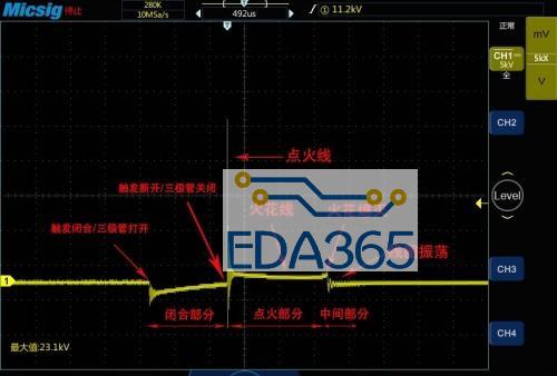

上图就是一个次级点火波形,它分为三个部分。
闭合部分:代表线圈通电状态,这段时间是触发闭合或者晶体管导通的时间。
点火部分:点火部分有一条点火线和一条火花线,点火线是一条垂直的线,代表克服火花塞空气间隙所需电压,上图这个是 23.1KV。火花线则是一条近似水平的线,代表维持电流通过火花塞间隙所需电压。
中间部分:显示点火线圈剩余的能量,通过初级和次级之前的来回振荡来消耗剩余能量。
线圈振荡阶段应当显示最少 4 个尖峰(包括波峰和波谷)。损失尖峰意味着要更换线圈。线圈振荡与下一个波形下降之间的时间,线圈处于空闲状态,此时线圈次级电路没有电压。下一个波形下降的开始为闭合部分,这个波形下降被称为负极性峰值,并产生一个与火花塞击穿电压相反方向的小振荡。这是由于线圈的初级电流刚开启。线圈里的电压只有在正确的点火时刻才被释放,然后高压火花点燃空气燃油混合物。火花塞击穿电压是击穿火花塞电极间隙所需的电压,上图的火花塞击穿电压即测量项的最大值 23.1kV。
