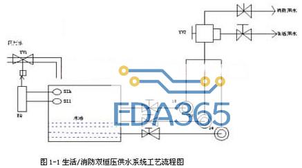

下面以一个三台泵生活/消防双恒压供水系统为例来说明其工艺过程(已做过简化),它主要是由plc、变频器、压力传感器、水泵断路器、接触器、中间继电器以及水泵等组成。用户通过控制柜上的指示操作面板上的指示灯、td-200显示屏及按钮、转换开关来了解和控制系统的运行。如图1-1所示,市网自来水用高低水位控制器eq来控制注水阀yv1,它们自动把水注满储水水池,只要水位低于高水位,则自动往水箱内注水。水池的高/低水位信号也接送给plc,作为低水位报警用。通过安装在出水管网上的远传压力传感器将压力信号转化为4-20ma的标准信号送入plc,经pid运算与给定压力参数进行比较,得出调节参数,送给变频器,由变频器控制水泵转速,调节系统供水量,使系统的供水管网压力保持在给定压力上;当用水量超过一台泵的供水量时,通过plc控制器加泵。根据用户用水量的大小来控制工作泵数量的增减及变频器对水泵的调速,实现恒压供水。当供水负载变化时,输入电机的电压和频率也随之变化,这样就构成了以压力设定值为基准的闭环控制系统。
为了保证供水的连续性,水位上下限传感器高低距离不是很大。生活用水和消防用水共六台泵,其中三台消防泵,另外三台是生活泵,平时由三台生活泵负责生活用水,当消防系统启动时,生活用水水泵立即停止运行,消防泵立即投入运行,并按设定压力对消防水泵进行变频调速。消防系统警报解除后,生活泵再投入运行。

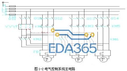

以生活供水这一个系统的电气控制为例,其电气控制部分主电路原理图如图1-2所示:三台电机为m1、m2、m3.接触器km1、km3、km5分别控制m1、m2、m3的工频运行,接触器km2、km4、km6分别控制m1、m2、m3的变频运行,fr1、fr2、fr3分别为三台水泵电机过载保护用的热继电器,qs1、qs2、qs3、qs4分别为变频器和三台水泵电机主电路的隔离开关,fu1为主电路的熔断器,vvvf为简单的一般变频器。

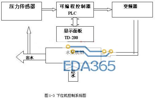

恒压供水控制系统的基本控制原理是:采用电动机调速装置与可编程控制器构成控制系统,进行优化控制泵组的调速运行,并自动调整泵组的运行台数,完成供水压力的闭环控制,在管网流量变化时达到稳定供水压力和节约电能的目的。系统的控制目标是泵站总管的出水压力,系统设定的给水压力值与反馈的总管压力实际值进行比较,其差值输入cpu运算处理后,发出控制指令,控制泵电动机的投运台数和运行变量泵电动机的转速,从而达到给水总管压力稳定在设定的压力值上。目前自动恒压供水系统应用的电动机调速装置均采用交流变频技术,而系统的控制装置采用plc控制器,因plc不仅可实现泵组、阀门的逻辑控制,并可完成系统的数字pid调节功能,可对系统中的各种运行参数、控制点的实时监控。如图1-3为其下位机的控制原理。

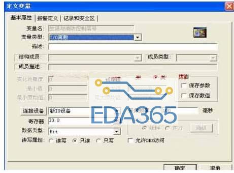

① 定义变量
要组态王知道外部设备的状态,以及能够输出控制信号,需要建立相应的变量。根据i/o变量表,我们需要建立3个i/o输入变量,12个i/o输出变量。同时也要建立一些相应的内存变量。以便组态王能够与s7-200进行数据交换。单击“数据库”大纲项下面的“数据词典”成员名,然后在目录内容显示区双击“新建”图标,出现“定义变量”窗口。在“基本属性”页中输入变量名“生活/消防控制信号”,变量类型设置为“i/o离散”,连接设备设置为“新i/o设备”,寄存器设置为“i0.0”,数据类型设置为“bit”,读写属性设置为“只读”,采集频率设置为“100ms”。如图1-4所示。

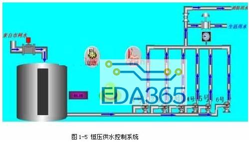

② 简单画面的设计、编辑与动画连接
用户可以充分利用组态提供的各种绘图工具、图库来制作画面,使得画面能够逼真地反映控制系统的工作状况,并且可以通过画面操作控制系统的运行状况。如图1-5所示。动画连接建立了数据中的变量与图形画面中的图素之间的关系。只有建立了动画连接,才能将数据中的变量信息反映到图形画面中来,或者从图形画面控制这变量。
