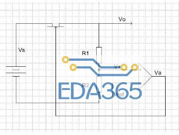

在应用过程中,如果需要高精度、大电流的恒流源,可以使用一个运放,组成一个高精度、大电流的恒流源,如电路图5
使用运放组成的恒流源,Io=Vref/R1。
