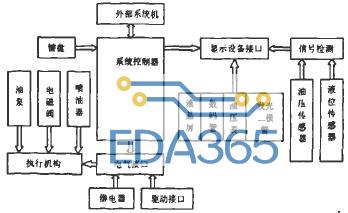

系统设计
电动汽车数字控制系统主要由电机驱动控制系统,电池管理系统,动力装置的冷却系统,汽车电器、仪表显示、供电系统,信息通信系统等组成。电动汽车采用双CAN总线结构,电机驱动控制系统、电池管理系统和信息通信系统均采用高速CAN总线通信;动力装置的冷却系统,汽车电器、仪表显示、供电系统采用低速CAN总线系统;高、低速CAN总线系统之间采用网关进行交换,CAN总线符合CAN.20B标准和15011898国际标准。通信介质采用普通屏蔽双绞线。
选择合适的MCU是CAN总线数字仪表控制系统设计成功的关键。它必须能适应各类复杂监控系统的要求,如实时性、低功耗、快速数据处理、集成数模外设功能、集成CAN总线接口,还应该集成充足的Flash或RAM供程序、数据存储,以简化电路,提高系统的可靠性。此外,它还要具有低成本和恶劣环境下的适应性。在综合比较了当前业界流行的几款MCU,如DSP2000系列、ATM89系列和C8051F系列之后,最终选择了Cygnal的C805lF这一系列高性能8位单片机
