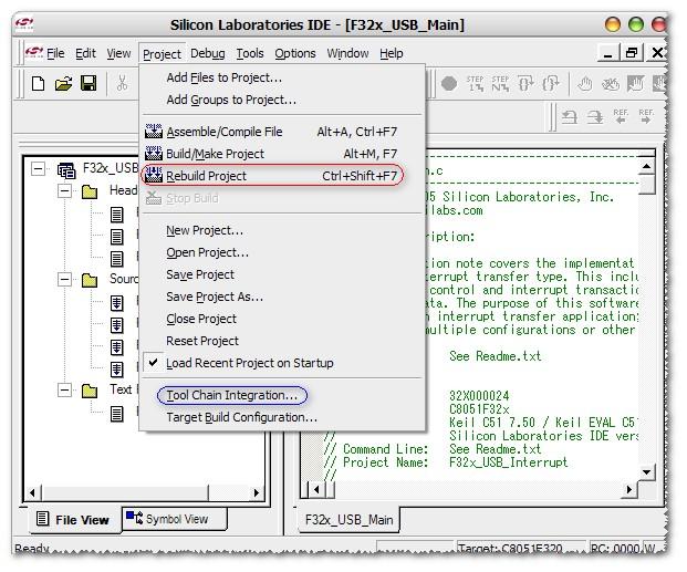

       看我上面的两个框,红的和蓝的,红的那个就是把你的项目进行最后的编译。而蓝的那个就是我本文所要讲的重点,设置IDE的编译器。点一下会出现下图对话框。
Silabs IDE 编译器设置(Keil for C51) - microgo - microgo的博客

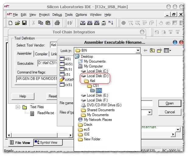

       看到没,上面的哪个Tool Chain Integration,是不是和上面蓝框的名字一样,呵呵!在Select Tool Vendor中选择Keil,当然还有别的,像什么IAR呀,HICC呀。不过中国人用Keil编C51的我想占大多数吧,所以我们为了交流、学习方便,选择这一个我想应该没错的。看到Exeuctable中的东东了没,其实那看看这个东西中的内容是不是和我第一个对话框有点相似呀,就差A51和C51不一样。这个就是编译器的路径。下面根据图示配置这几个路径。

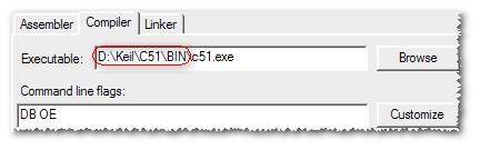

       因为我的Keil是装在D盘的(绿色的7.50A版本,可DIY),所以你看我的路径就是D:\Keil\C51\Bin,在这个目录下你就可以找到自己想要的A51(对应的选项是Assembler)、C51(对应的选项是Compiler)、BL51(对应的选项是Linker)了,都选择完后,你的路径就会变成下面的设置了(注意我的Keil是放在D盘的,你的可不一定,按实际的来)

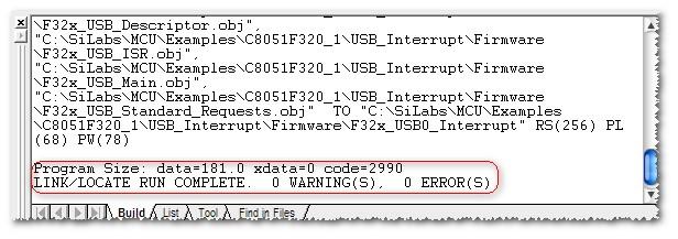

        到了上面这一步,基本上配置就完毕了,你需要的就是点一下OK就可以了。再次点击Project -> Rebuild Project试试了,出现下图(View -> Output Windows),就表示你配置OK。不行的话,再从头看看本文。
