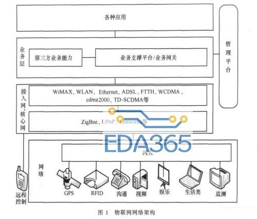

系统采用的GPS芯片为SiRFstar公司最新的SiRFStarIV GSD4t芯片,其搜星能力比SirF III增强一倍,灵敏度更强,精度更高,初始化时间更短。SiRFstarIV除了拥有低功耗位置感知能力之外,还包括一项独特的主动干扰移除技术,能够动态侦测、追踪并主动阻断GPS频带内高达8个不同的干扰源,以维持产品的GPS效能。最关键的原因是其内部已经将搜星和定位全部处理,对外只要普通的串口输出星座信号,无须外部参与,大大节省了外部资源,具体电路如图1所示。
图1 GPS电路
