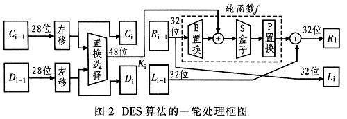

  (2)计算16次迭代变换,所有16次迭代具有相同结构。第i次迭代运算是以前一次迭代的结果和由用户密钥扩展的子密钥Ki作为输入;每一次迭代运算只对数据的右半部分Ri-1进行变换,并根据以下规则得到LiRi作为下一轮迭代的输入公式表示2个比特串的异或(按位模2加)。其中每一轮次运算的子密钥Ki是将56位密钥分成2个部分,每部分按循环移位次数表移位并按置换选择表置换得到。轮函数f的处理过程:先将Ri-1进行E置换,再与本轮的子密钥相异或,最后将S盒字替换和P置换。图2是DES算法的一轮处理框图。
DES算法的一轮处理框图

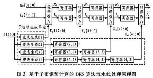

  DES算法的迭代特征使其适用于采用循环全部打开和流水线结构设计。由于提前生成子密钥,并且用逻辑电路完成S盒设计,就可以解开DES算法的16次循环迭代为16级流水线数据块加密,实现16个数据块同时加密。这样,从第1个数据块开始加密,经16轮次延时后,每一轮次延时都会有一个数据块编码完成输出一个密文块。这样它的加密速度是循环式加密的16倍,而代价是面积增加16倍,但考虑到每个轮次都是组合逻辑运算,占用面积小,这样的代价完全能够接受。图3是基于子密钥预计算的DES算法流水线处理原理图。

  图3中的子密钥延迟控制单元可完成子密钥的延迟控制,它由一系列寄存器构成。通过时钟触发数据块依次向下传输给各级流水线,子密钥依次存入下一级寄存器,在相应数据块加密时从寄存器读取,便实现16个不同数据块同时加密。在新更换密钥时,各个子密钥分别存入寄存器(i,1),随时钟触发依次在流水线寄存器中流动,以前在流水线上继续使用的子密钥也同时在流水线寄存器中随数据块流动,通过合理使用寄存器,完成数据块和子密钥的同步,准确快速分发子密钥,实现密钥的动态更换。[page]

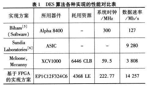

  采用VHDL作为设计逻辑描述.以OuartusⅡ作为设计开发工具,以Ahera公司Cyclone EPlCl2F324C6为目标器件,逻辑综合结果表明系统共占用4 368个逻辑单元(LE),系统的最高时钟频率为222.77 MHz,对信息的加密速度为222.77x64 Mb/s=14.26 Gb/s。由表1给出的DES算法有关硬件和软件实现性能对比结果表明,该系统的数据加密速度是最快的,是软件实现的112倍.同时其资源消耗指标也较理想。
DES算法各种实现的性能对比表

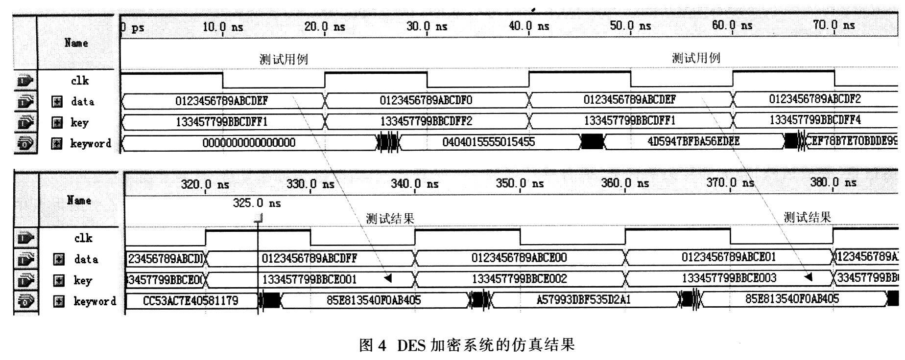

  假设需要加密的明文M=0123456789ABCDEF H,密钥K=133457799BBCDFFl H,经过初始置换,16轮迭代加密,逆初始置换,最终的加密密文应为:85E813540FOA8405H,其时序仿真结果如图4所示,仿真结果表明,系统完全实现DES算法的流水加密功能。
时序仿真结果
