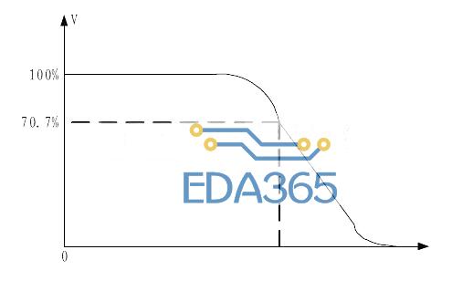

4、频率特性分析法:
频率特性分析法主要用来分析电路本身具有的频率是否与它所处理信号的频率相适应。分析中应简单计算一下它的中心频率,上下限频率和频带宽度等。通过这种分析可知电路的性质,如滤波,陷波,谐振,选频电路等。
