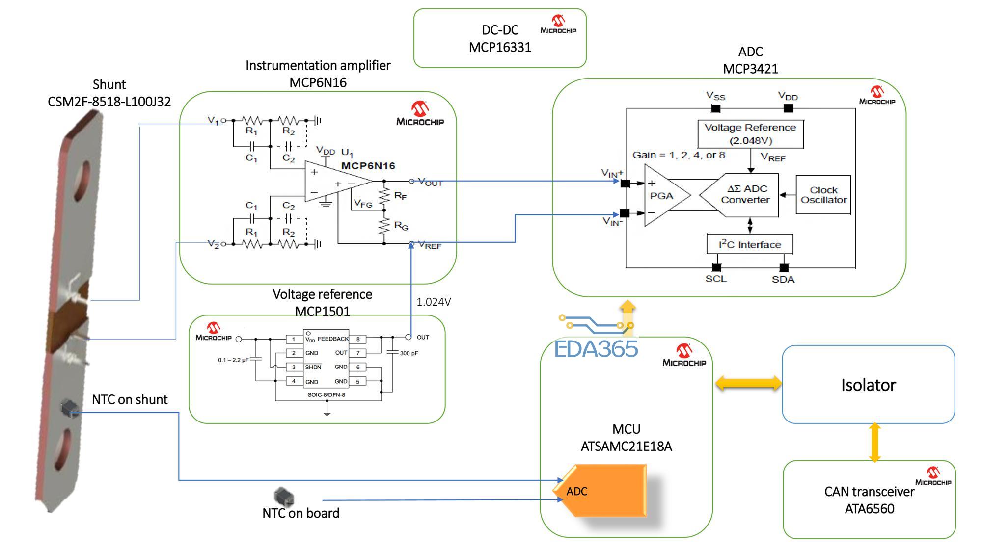

用招就要用妙招,今天楼主来教大家几个电流检测电路的巧妙技巧。要知道在电源等设备中通常需要做电流检测或反馈,电流检测通常用串联采样电阻在通过放大器放大电阻上的电压的方法,如果要提高检测精度这地方往往要用到比较昂贵的仪表放大器,以为普通运放失调电压比较大。
下面介绍几种巧妙的廉价的电流检测电路
