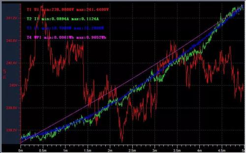

某生产电池的厂家,希望对其电池充电过程中的电压、电流、功率、电量等参数进行观察记录,以便于分析整个充电过程各个参数的变化,其现场正好有一台PA系列功率分析仪,因此用功率分析仪进行数据测量,同时使用趋势图功能显示过程中的数据并进行记录。最终完整的观察到了充电过程,为了便于展现,将记录的数据导入电脑,通过上位机软件PAM进行趋势图的复现,趋势图效果如下图所示。
以上便是功率分析仪趋势图的功能与用处,相信大家了解了之后,在今后的测量中一定能解决一些测量问题,并将功率分析仪的趋势图功能更好的使用起来。
