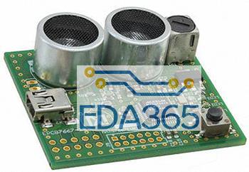

  与光学接近技术一样,声波测距的另一个优点是,有开发系统和评估板可以快速让您测试此技术。 例如,Analog Devices 提供 EVAL-CN0343-EB1Z 传感器开发套件,专用于声波测距。Maxim 还基于其嵌入式处理器,提供了 MAXQ7667EVKIT-1# 超声波测距评估套件(图 2)。
  图 2:超声波变送器尺寸较大但重量通常较轻,已可靠地用于检测接近度和距离。 评估套件让您能够在采用特定技术之前,以较低的成本和风险进行测试和学习。

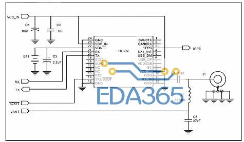

  简单的 UART、SPI 或 IIC 串行控制和数据访问能力使其成为与嵌入式微控制器实现无缝集成的不错选择。 例如,考虑针对 GPS、GLONASS 和 GNSS 标准的通用 Telit Wireless Solutions SL869GNS115T001 模块(图 3)。 作为具有 24 引脚、仅重 1.8 克的表面贴装 LLC 封装部件,这个 3 至 3.6 伏装置在数据采集过程中要消耗高达 67 mA 的电流,而待机电流仅 73 uA。
  图 3:使用串行协议将 GPS 实现到专门的 GPS 模块中,从而提供了一个小型、低成本解决方案,且所需的设计时间短。 通过语音便捷地告知无人机去向何处,无人机便能自动前往。

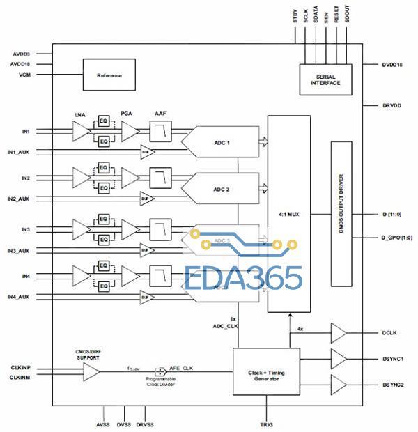

  例如,Texas Instruments 的 AFE5401TRGCTQ1 是一款单片式四通道模拟雷达前端,配有集成式低噪声放大器、均衡器、可编程增益放大器、抗锯齿以及带有 12 位分辨率的 A/D(图 4)。 请注意这款 1.8 伏零件如何以 25 Msps 的采样率在所有通道中实现同步采样,以及 12 位 CMOS 兼容型并行总线如何将采集数据快速传输到主机控制器上。
  图 4:市面上已经出现专为汽车行业开发了像这款四通道接收器这样的多通道单片雷达器件,它们对于测试和研发无人机的接近和防撞系统也是理想之选。
