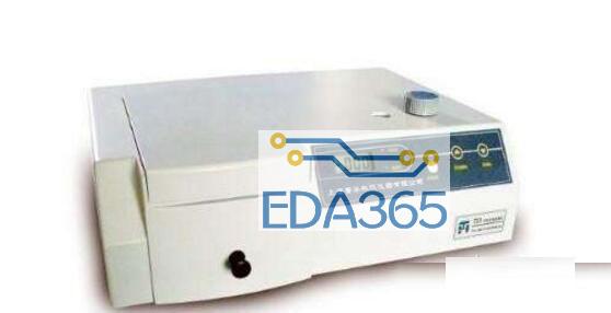

  721分光光度计简介
  721分光光度计采用经典的光路系统和精良的制造工艺,使仪器的测试精度及稳定性较传统产品有很大的提高;广泛适用于冶金、化工、机械、医学、生物、农业、环保、教学等行业和领域。该仪器也是食品厂、饮用水厂办QS中的必备检验设备。

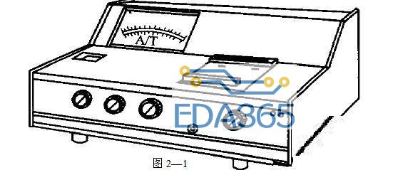

  721型分光光度计外型如图2—1所示,它是目前国内企事业单位常见、应用较广的一种可见分光光度计,主要由光源系统、分光系统、测量系统和接收显示系统四部分组成。

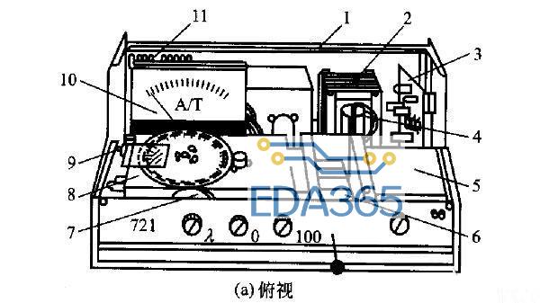

  图2—2(a) 721型分光光度计内部结构示意图(俯视图)
  1.光源灯室;
  2.电源变压器;
  3.稳压电路控制板;
  4.滤波电解电容;
  5.光电管盒;
  6.比色部分;
  7.波长选择磨擦轮机构;
  8.单色光器组件;
  9.“0”粗调节电位器;
  10.读数电表;
  11.稳压电源大功率调整管(3DD15)。

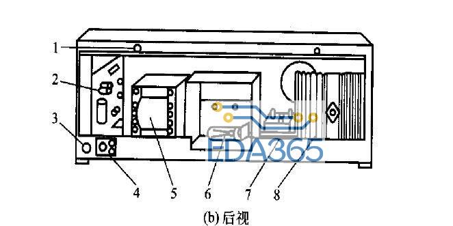

  图2—2 (b) 721型分光光度计内部结构示意图(后视)
  1.上盖板固定螺钉;
  2.稳压电路控制板;
  3.保险丝座;
  4.电源输入插座;
  5.电源变压器;
  6.光源灯(12V,25W);
  7.稳压电源大功率整流管;
  8.稳压电源大功率调整管3DD102(3DD15)。

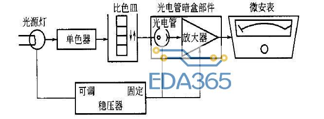

  721分光光度计的结构方框图
