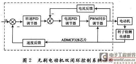

  电动机控制系统采用速度外环和电流内环的双闭环控制,两个反馈环节的调节器都采用PID数字调节器,如图2所示。计算电动机转子转速的目的是为了实现转速调节和计算出电枢电流的指令值。在直流母线上采集电流调节器的采样信号,采样信号与前端值比较计算后输出给PWM同步调节器。电流调节器、速度调节器的计算除了调节器设定的PID参数KP,kI和kD外,还要设定PWM周期参数等。
无刷电动机双闭环控制系统框图

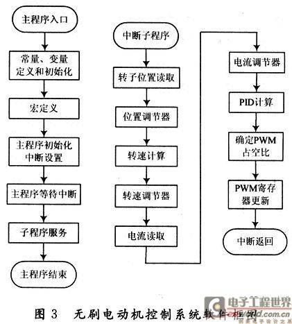

  控制系统软件设计与上述硬件电路密切相关。软件程序设计主要包括主程序和中断服务子程序。主程序主要完成ADFVCF328的初始化、变量与常量参数的设置等。主程序实际上是进入一个查询过程,程序不断查询电压状态、电流状态,更新标志并调入换相服务子程序,给电动机相应的定子绕组通电。中断服务子程序主要完成ADC转换,测量电机定子电流、直流电压、PID数字比较运算,确定PWM占空比、PMW周期中断,计算及更新PWM寄存器的值。软件程序设计还要考虑转子位置传感器、霍尔元件信号接口的初始化及功能设计、PID数字反馈系统的参数设定等。
  由于ADMCF328芯片数字PIO口以串口多路复用,因此选择引脚时要特别注意。图3给出了无刷电动机控制系统中部分主程序和中断服务子程序的软件程序框图。
  DSP芯片软件编程一般分为两部分:首先用汇编语言或C语言编写DSP程序编译、汇编并链接成为可执行的DSP程序;然后利用代码调试工具对生成的可执行的:DSP程序进行系统调试。该控制系统可以根据软件程序框图编写DSP程序代码清单。
