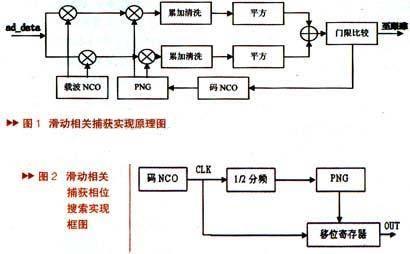

  在直接序列扩频系统中,伪码的捕获是构成码同步系统的重要结构,也是直扩系统中必不可少的部分。接收机若要把伪码扩展的信号解出,接收方就必须能产生一个与发方一样的伪码序列(保证最大相关值),而且,该本地伪码速率、相位要与接收到的伪码保持一致。对于约定好的收、发方用同一个伪码很容易办到,但是,如果要从解扩相关器得到传送的信息,仅仅保证一样的码型是远远不够的。因为即使相同的伪随机码,当相位差大于一个码片时,它们的相关峰就完全消失。在实际通信中,由于收、发信机时钟的不稳定性,接收、发射时刻的不确定性,信道传输延迟及干扰等因素的影响,收、发伪码序列的相位差是随机的。因此解扩的第一步就是要在接收信号的伪码相位中捕获到一个与本地伪码一致的相位状态。当这种状态出现时相关器就会有一个相关峰值输出,峰值与门限相比,若超出则确定相位已捕捉到,立即停止捕捉动作,转入相位跟踪状态;若小于门限则改变本地码相位,继续进行捕获。系统实现原理如图1所示。
系统实现原理[page]

  所谓连续与不连续的区别是对搜索中相位的滑动变化量而言,后一种方法是把连续的相位搜索改为跳跃式的搜索,即两个码之间的相位滑动量不再是连续地以一定的步进量产生相位滑动。不连续滑动相关法是利用一个相位搜索电路,在捕获过程中使本地伪码相位以一定的步进值跳跃变化,这样遍历整个伪码时间大大减少。与前一种方法相比,它的收、发伪码时钟速率保持一致,从而不会造成码片宽度不一致,导致相关峰值下降。本地伪码与接收伪码相位的相对改变是靠搜索电路对伪码发生器时钟的超前、滞后控制来实现的,因此相位搜索电路(如图2所示)是不同于前者的关键所在。下面重点讨论实现半码片滑动的实现方法。

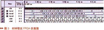

  如图1所示,当信号包络的平方小于门限时,输出控制信号,对图2中CLK取反,取反的结果相当于利用原CLK时钟下降沿进行触发。经过二分频后作为伪码产生器的时钟,同时把CLK作为移位寄存器的时钟,三位移位寄存器的输出相当于移动了半个码片。FPGA仿真结果如图3所示。
FPGA仿真结果
  图中data1,data2,data3,分别为三位移位寄存器的输出,01表示+1,11表示1,clk1为码NCO的输出,clk2为它的二分频。此方法在整个系统中要多次对时钟进行取反操作,会带来比较严重的时序问题,使系统工作时序满足不了。为了解决此问题,可采用改进的方法。

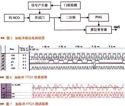

  加脉冲移位法:
  此方法是采用一个异或门,如图5所示,使码NCO的输出CLK与一个信号异或输出,此信号平时一直为高(或低)电平,一旦收到低于门限值时,输出一个低(或高)脉冲,与CLK异或后,相当于在原CLK时钟上加了一个脉冲,通过图示的电路后,伪码产生器前进了半个相位,通过移位寄存器后,即可实现半个码相位的移动(超前半个码片)。
加脉冲移位法
  FPGA仿真结果如图6所示。图中CLK1为码NCO的输出,CLK2为它的二分频作为伪码产生器的时钟,pn1为伪码产生器输出,k1为信号,平常输出高电平,当门限检测结果为低时,输出一个低脉冲与CLK1异或输出,结果为CLK3。从仿真图中可以看出CLK3相对于CLK2在k1为低脉冲时,增加了一个脉冲。
  下载到FPGA中,利用SIGNALTAP,测试结果如图7所示。图中CLK1为码NCO输出时钟,CLK2为异或门的输出,从图中可以看出,在门限检测为低时,CLK2比CLK1多增加了一个脉冲,测试结果与仿真结果一致。[page]

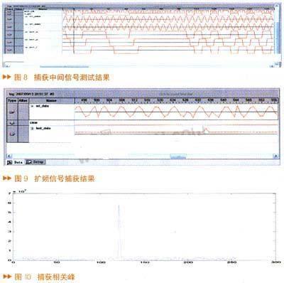

  实现结果
  A/D采用AD9288-100,是8位的转换结果,最高工作频率可达到100M,数字下变频和捕获电路在EP1C12Q240C8(Cyclong)中实现,运算的中间测试结果如图8所示,图中pn2_clk为NCO输出时钟,x_pn为伪码,c1_data和s1_data为载波NCO产生的用于下变频的I、Q路载波信号。pn_e、pn_p、pn_l分别为移位寄存器输出的超前、即时和滞后码,它们相差半个码片。
  最后的捕获结果如图9所示。图中ad_data为接收的数字中频信号,last_data为最后捕获的结果。
实现结果
  保存数据,在Matlab中的相关结果如图10所示。
