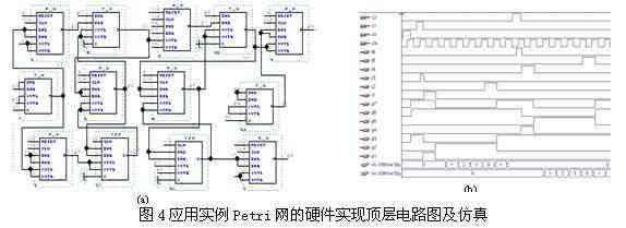

3.3变迁时化Petri网元件实现的应用举例

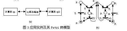

两台计算机使用一个公共存储器,如图3(a),假设每台计算机可以有三种状态:(a)不需要该存储器;(b)需要存储器但还没有使用它;(c)正在使用存储器。
则对其建立Petri网模型如图3(b)示。各库所和变迁的含义解释为:P1,P4分别表示CP1、CP2发出需要该存储器请求;P2、P5分别表示CP1、CP2占用该存储器;P3,P6分别表示CP1、CP2不需要该存储器;P7表示存储器;变迁中与时间相关的是T2、T5,分别表示cp占用存储器的时间。这是一个时延Petri网系统。分别调用元件库中所形成的库所元件、变迁元件和时延变迁元件,作出该系统的逻辑电路图如图4(a),并在EDA软件Max+PlusⅡ中对其编译、仿真下载,仿真波形如图4(b)示。
