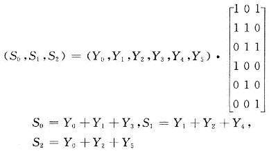

  监督码元与信息码元之间的关系称为监督方程式(监督关系式),监督矩阵的每行中“1”的位置表示相应码元之间存在的监督关系,即下述三个监督方程:
公式
  发送的码字C=(C0,C1,…,Cn)。e表示传输中的差错;Y表示接收的码字。如果码字在传输过程中没有出现差错,则有公式HYT=HeT=O;出现差错时,则有,S=eHT。其中,S称为伴随子,又称为校正子。由于S只与序列传输中的差错e有关,因此在编码的能力之内,一定的e序列必然对应一定的S组合。可以在接收机中做好对应表,然后根据序列S准确地判断差错位置,再根据出错位置进行纠正,可得到正确的译码输出。根据式(2)可计算接收矢量Y的伴随子S=Y·HT。这里:
公式

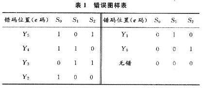

  错误图样即校正子与错码位置的关系,因为r=3,所以有3个校正子,相应的有3个监督关系式。将式(3)改写为:
公式[page]
  则可得由伴随子S决定对应的错误图样集e,即为典型监督矩阵的转置HT,如表1所示。
错误图样表

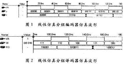

  图1、图2分别为线性仿真分组编码器、译码器电路的仿真波形。图中各参数含义如下:clk是系统时钟信号输入;UI是编码器中三位线性分组码的输入;CO是编码器中六位编码的输出;Y是解码器中六位编码的输入;c是解码器中六位译码的输出。
线性仿真分组编码器
  在图1、图2中,截取了仿真的部分波形进行分析,产生的六位编码CO、六位译码Y完全依据线性分组码的编译码规则,任意两个许用码组之和(逐位模2加)仍为一许用码组,即具有封闭性。
