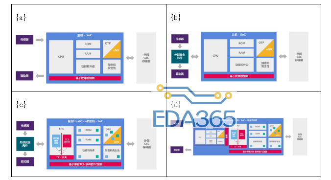

图2展示了恩智浦半导体的不同物联网架构方法。
图2中,通过组合多个功能级别不同的产品可实现安全性目标:MCU周围的紧凑型节点预计具有安全启动和安全更新功能;MCU和MPU周围的边缘节点预计具有可靠的多核子系统(例如:高端汽车网关使用处理器集成车辆对基础设施通信(V2X));除篡改检测、软件和硬件隔离、硬件安全存储和硬件加密加速,预计还包括针对高端计算密集型移动设备的通信或多核应用程序处理功能。高端MCU和MPU的硬件防篡改安全特性可与安全性高的分立嵌入式安全元件互补。外部安全元件最好直接连接至传感器和致动器,以确保传感的真实性,且只有在命令是真实的情况下,才会操作致动器。图5为安全特性概述。

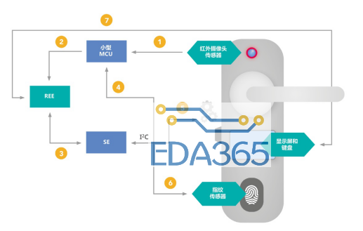

图3为智能门的艺术效果图,而图4为确保其安全的架构草图。

构建一个安全可信的物联网世界
图4智能锁安全生物识别技术架构
