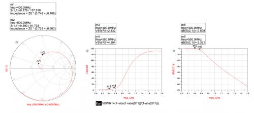

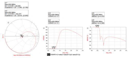

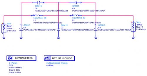

我们做了如下实验,图1、图2是使用ADS仿真的两个5阶600MHz低通LC滤波器,图1为巴特沃斯滤波器,图2为切比雪夫滤波器。
图1巴特沃斯滤波器拓扑
图2切比雪夫滤波器拓扑
图3、图4分别对应他们的端口阻抗与驻波比。
图3巴特沃斯滤波器的Smith、VSWR及S21
图4切比雪夫滤波器的Smith、VSWR及S21
这里可以清楚的看到在史密斯圆环中,两种滤波器不同频率下的阻抗并不相同,巴特沃斯滤波器伴随着频率的增加,阻抗偏离匹配点;而切比雪夫滤波器因为有谐振电路引起阻抗的突变的,所以阻抗会围绕在匹配点附近小范围变化,这就导致切比雪夫滤波器的可用频段比巴特沃斯滤波器更多。
