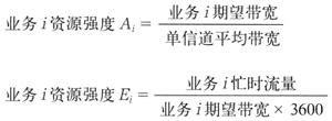

将坎贝尔方法引入到GPRS/EDGE系统中,关键是如何确定各业务资源强度和各业务的话务量。
可以如下定义这两个参数:
在此定义下,资源强度Ai的含义是业务i在获得期望带宽(即规划带宽)的情况下,每呼叫占用的信道数。话务量Ei则是用期望带宽速率传送完业务i忙时流量的时间比例。

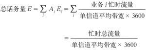

有了上述定义,那么
可以看出总话务量E是忙时总流量和单信道平均带宽的商。无线数据块方法可以从侧面验证其准确性。

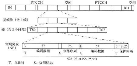

GSM/GPRS系统中每个载频上的比特流都被均匀划分成持续4.615ms的TDMA帧。PDCH的组织采用52帧复帧结构,因此一个GPRS复帧的传输周期是52×4.615ms=240ms。逻辑信道被动态映射到52帧复帧中,该复帧被划分为12个复帧块(B0~B11)、2个空闲帧和2个PTCCH帧,每块有4帧,每帧有8个时隙,每个时隙携带一个突发,如图1所示。
图152帧复帧结构
因此,一个无线数据块(复帧块)的传输周期是:240ms÷12=20ms。

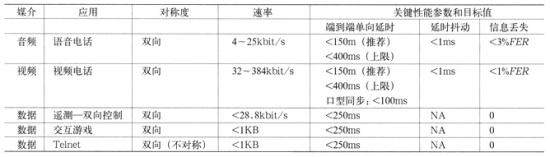

对于期望带宽,可以参考3GPP相关文献中对典型业务的建议值,终端用户性能期望——交流/实时业务如下:
TSG-SA工作组1会议,北京,10-14/4/2000修订。
表13GPP业务分类
表23GPP网络性能推荐值
