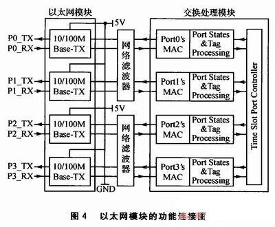

4.2 以太网模块的工作流程
本系统配有4个10/100M Base-TX以太网业务接口,支持10 Mbps和100 Mbps自适应的网络连接速度;以太网模块的工作电压为5 V。以太网业务接口可以根据需要扩展成8个、16个或者24个,充分满足不同业务量的需要。
以太网模块的功能连接图如图4所示,进出以太网接口的信号都需要经过网络滤波器,网络滤波器实质上是一个选频电路,它的功能就是允许某一部分频率的信号顺利的通过,而另外一部分频率的信号则受到较大的抑制。与网络滤波器相连的是交换处理模块中的Port's MAC(M-edia Access Controllers),用来解决在共用信道中产生竞争时分配信道的使用权问题。

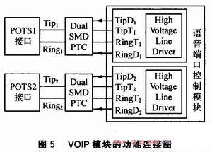

4.3 VOIP模块的工作流程
本系统配有两个POTS电话机接口,可以连接两部电话机。普通电话拨打和接收网络话音,必须通过POTS接口才能进行,POTS接口是能够连接普通电话与ISDN的接口设备,它能使两部电话同时上网并与其他电话通信。
VOIP模块的功能连接图如图5所示。Dual SMD PTC叫做双重热敏电阻,可对过热和过流双重作用导致的电路故障进行保护;Tip and Ring(正极线和负极线)表示组成电话配线电路的两条电线,Tip是正极线的别称,Ring是负极电线的别称。

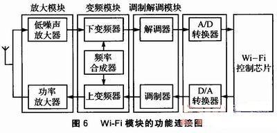

4.4 Wi—Fi模块的工作流程
Wi—Fi模块的功能连接图如图6所示。本系统的天线是外置天线,这样能尽量稳定信号。天线与RF射频模块相连,RF射频模块大致可分为放大模块、变频模块、调制解调模块等有源部件,然后通过A/D、D/A转换与Wi—Fi控制芯片相连。Wi—Fi控制芯片控制整个无线模块的运行。
