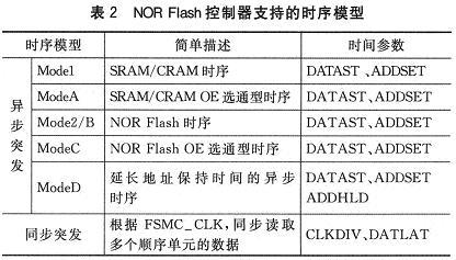

对于异步突发访问方式,FSMC主要设置3个时间参数:地址建立时间(ADDSET)、数据建立时间(DATAST)和地址保持时间(ADDHLD)。FSMC综合了SRAM/ROM、PSRAM和NOR Flash产品的信号特点,定义了4种不同的异步时序模型。选用不同的时序模型时,需要设置不同的时序参数,如表2所列。在实际扩展时,根据选用存储器的特征确定时序模型,从而确定各时间参数与存储器读/写周期参数指标之间的计算关系;利用该计算关系和存储芯片数据手册中给定的参数指标,可计算出FSMC所需要的各时间参数,从而对时间参数寄存器进行合理的配置。

由表2可知,异步NOR Flash时序模型Mode2/B需要设置时间参数DATAST和ADDSET。根据时序图,两个参数的计算公式如下:

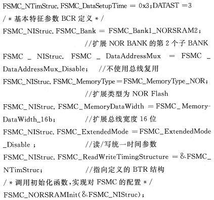

3.4 应用STM32固件对FSMC进行初始化配置
ST公司为用户开发提供了完整、高效的工具和固件库,其中使用C语言编写的固件库提供了覆盖所有标准外设的函数,使用户无需使用汇编操作外设特性,从而提高了程序的可读性和易维护性。
STM32固件库中提供的FSMC的NOR Flash控制器操作固件,主要包括2个数据结构和3个函数。数据结构FSMC_NORSRAMTimingInitTypeDef对应时间参数寄存器FSMC_BTR和FSMC_BWTR的结构定义;
FSMC_NORSRAMinitTypeDef对应特征配置寄存器FSMC_BCR的结构定义,并包含2个指向对应BANK的FSMC_BTR和FSMC_BWTR寄存器的FSMC_NORSRAMTimingInitTypeDef结构指针。针对上述S29GL512P芯片扩展要求,利用固件库进行的主要初始化操作如下:
