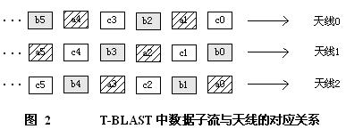

考虑到D-BLAST以及V-BALST模式的优缺点,一种不同于D-DBLAST与V-BLAST的空时编码结构被提出:T-BLAST。等文献分别提及这种结构。它的层在空间与时间上呈螺纹(Threaded)状分布,如图2所示。原始数据流被多路分解为若干子流之后,每个子流被对应的天线发送出去,并且这种对应关系周期性改变,与D-BLAST系统不同的是,在发送的初始阶段并不是只有一根天线进行发送,而是所有天线均进行发送,使得单从一个发送时间间隔 来看,它的空时分布很像V-BALST,只不过在不同的时间间隔中,子数据流与天线的对应关系周期性改变。更普通的T-BLAST结构是这种对应关系不是周期性改变,而是随机改变。这样T-BLAST不仅可以使得所有子流共享空间信道,而且没有空时单元的浪费,并且可以使用V-BLAST检测算法进行检测。

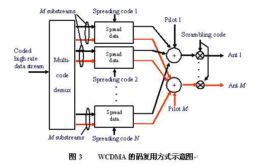

随着第三代移动通信技术的发展,以及HSDPA对高速数据传输的需求。MIMO技术与CDMA系统结合的码复用(Code-reuse)方式被提出。所谓码复用方式是指通过多根天线上发送出去的不同数据层,采用的扩频码相同。这样每一层中多个CDMA码道上的数据可以依靠它们采用的不同的扩频码进行区分,共享同一个扩频码的不同层中的数据可以依靠它们经历的不同的空间信道的特性进行区分。码复用方式又可以进一步扩展为同码传输方式和异码传输方式。其中扩频码是信道化码和扰码的乘积,如果不同层上的数据采用的信道化码和扰码均相同,称为同码传输方式;如果不同层上的数据采用的信道化码不同或者扰码不同,称为异码传输方式。在码字资源较为丰富时,可以采用异码传输方式提高系统的整体性能。
一个典型的应用于WCDMA系统的码复用方式发射机结构图如下所示。
高速率数据流被多路分解为MN个子数据流,M组子数据流中的第n个子流使用第n个扩谱码
( )。第m个子数据流( )通过第m根天线发送出去,这样共享同一个扩谱码的子数据流通过不同的天线被发送出去。
所有M个共享同一个码的子数据流,可以在接收端通过它的空间特性以及多天线接收和空间信号处理技术被区分出来。信道估计可以通过M个正交的下行导频序列得到。共享同一个码的M个子数据流之间会产生空间多址干扰(MAI)。在平坦衰落信道中,使用不同的码的子数据流之间不会彼此影响,因为码与码之间是正交的,对于每一组使用相同的码的子数据流,可以使用多用户检测消除MAI的影响。比如最大似然(ML)检测器和V-BLAST检测器。因为最大似然检测器的复杂度与M呈指数关系,V-BLAST检测器是一个次优和低复杂度的选择。V-BLAST检测器包括两部分:线性变换和有序的连续干扰消除。线性变换可以使用迫零(ZF)准则或者最小均方误差(MMSE)准则消除MAI。线性变换之后具有最大SINR的编码符号被检测出来,并且把它从所有接收信号中减去。对于修订后的接收信号向量,继续使用线性变换和有序的连续干扰消除方法,进行信号提取,直到所有的子数据流被检测出来。最后MN个子数据流被多路合成为一个高速率的数据流,然后进行逆映射,解交织和解码。

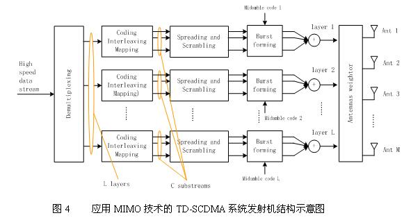

TD-SCDMA系统同样采用码复用方式与MIMO技术进行结合。假设发射天线数目为M,接收天线数目为P。一个时隙中的用户数据 首先按照天线个数被分解为L个子数据流,每一个子流被称为一层数据。这一层的全部数据均通过一根相应的发射天线发送出去,在发送之前,每一层数据再次被分为C组,并被分配到C个CDMA码道上。然后,每个码道上的数据分别进行编码、扩频、调制和加扰,并加入训练序列形成突发结构。最后,每一层数据中的C个码道进行合并得到一层的发送数据,并通过相对应的天线发送出去。当发送天线数目大于发送层的数目时,可以激活天线加权单元,从而通过加权处理使得层数据通过相应的天线发送出去。如下图所示。
不同层上的数据可以使用相同扩频码传输或者不同扩频码传输。扩频码由信道化码和扰码共同构成,其中同码传输指不同的层上使用相同的信道化码和相同的扰码,异码传输包含多种情况,可以是信道化码不同但扰码相同,也可以是信道化码相同但扰码不同,或者它们的组合。其中约定,不同层上的数据采用相同的扩频系数Q,扩频系数可以从1、2、4、8、16中选择,并且不同层上分配的码道数目相同。为了在接收机端获得来自不同发射天线的信道冲激响应,每层需要分配不同的训练序列,即同一层的所有数据不论其来自哪一个用户、占用哪一个码道均使用同一个训练序列进行发送。不同层使用的训练序列由同一个基本训练序列通过偏移产生。
