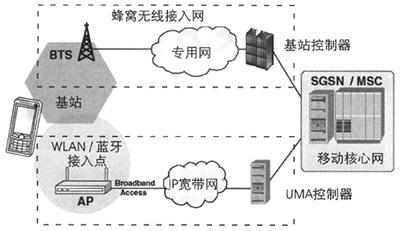

通过非授权网络(蓝牙或WiFi),UMA技术可从传统蜂窝网络或本地GSM和GPRS移动服务的手机自动切换到UMA接入点,使手机无中断地检测到速度最快、最经济的网络,从而使手机用户可以最灵活的方式获得先进的手机服务。手机离开UMA接入点的覆盖范围后,则无缝切换回蜂窝网络。图1为 UMA网络拓扑结构:
图1UMA网络拓扑结构
在UMA体系结构中,原有的蜂窝网络并没有进行调整,只是在网络中引入一个新的网络组件——UMA控制器(UNC)。UNC的作用相当于 GSM/GPRS原有接入网中的基站控制器(BSC),负责UMA网络的无线资源管理以及链路管理,此外UNC还通过IP网络与移动终端(MS)建立端到端的连接,并与MSC/GPRS交换信息。

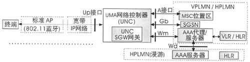

UMA网络体系结构如图2所示[1]:
图2UMA网络体系结构
UNC通过A接口或Gb接口与MSC或SGSN连接,保证MS与MSC之间移动性管理(MM)的信息透明传输(或MS与SGSN之间逻辑链路控制层的信息透明传输)。另外,UNC通过Wm接口与AAA代理服务器连接,完成用户认证。在UNC与终端间,UMA定义了新的Up接口,用于UNC与终端间的通信。GSM的MM及其上层消息仍在终端和MSC之间透明传输,这使得UMA用户可以获得原有的GSM/GPRS业务。
