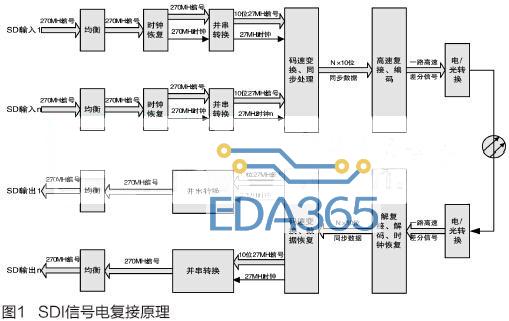

2.1 多路SDI信号电复接的实现原理
由图1所示,原始SDI信号每路经过均衡、时钟提取,恢复出270MHz的时钟和数据,然后经过信号解码把1路270MHz串行信号转换成10路27MHz的低速并行信号和1路与之同步的27MHz时钟;两路SDI信号通过时钟恢复电路出来的时钟之间并不同步,为了实现这些信号的电复接,需要对这些信号进行码速调整、同步处理;将这些并行信号在FPGA内部经过码速变换把N×10路的异步信号转换成同步信号,同步后的数据再通过FPGA进行复接、编码,形成1路高速串行信号;该信号经过电/光转换后变成1310nm/1550nm波长的光信号,最后通过一根光纤传输到接收端。
