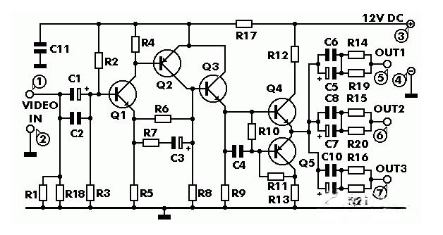

录像机也越来越如此受欢迎,因为它是可以预期的市场,使录像机的使用更容易,并提高其运作的配件水浸。该电路,我们提供给你在这里是一个广阔的波段放大器,其中将采取从您的录像机的视频信号和将扩大他们充分来驱动多达3显示器,电视机,他们可以接受直接的视频信号,或其他录像机的从一个视频录制到其他三个。它也将成为可能从一个视频来记录两个人在同一时间连接到检查您正在录制一台监视器。如果录像机是远离显示器,该放大器也非常有用 。
它是如何工作
它的电路采用5个晶体管,是一个5 MHz带宽的宽带放大器信号施加在点1和2(地)和通过C1采取的第一阶段,这是一个前置放大器和围绕第一季度建成 。在第一季度的输出直流耦合,3第二季度它放大信号更,因为它们是直流耦合的前置放大器有几乎没有失真和放大是相当高的。最后,从第三季度输出的信号是美联储年Q4及Q5的输出晶体管。这两个晶体管是相辅相成的,从他们的共同发射器的信号是从那里发送到驱动电路的各种设备的信号分配RC网络。该电路需要一个12伏直流电源,它是更好的,如果它是一个像印在其他地方的指示电路稳定 。
施工

仍然。 -施工中应不存在任何困难,如果你仔细按照电路图和地点中的组件他们的地方,因为它是概述的印刷电路板组件的一面 。焊接所有的引脚,电阻,电容,电解连接它们的极性正确,最后在他们的地方和焊料他们插入晶体管过热非常小心焊接时可以摧毁他们的第一次。当所有的组件都被焊接的仔细检查电路,如果你感到满意的是有没有失误,使下面的连接: - ( - )3(+12 V)和4点的供应电压-输入信号1点(信号)和2(共同)
-输出5,6,7(信号)和4(普通) ,因为它是唯一的两个输出初始连接 。,为使第三,你也应该一起连接C7和C9的积极信息 。
