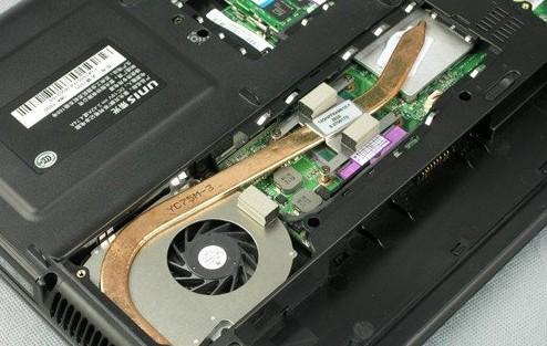

笔记本散热不好的原因有以下几种:
1、CPU发热量大而CPU散热装置偷工减料(厂商迫于市场竞争和价格战的压力不得不这样做,原来用大片的纯铜,现在缩小体积甚至使用铝材)。
2、风扇风力不够或者设计不合理。
3、整机设计不完善,热量不能及时散发。
4、外壳材料散热能力差,尤其是使用塑料外壳的,而铝合金的会好很多。
5、使用独立显卡的机器会进一步增加整机发热量,而采用普通电子元器件也会增加发热量(低端机型会有这种情况)。
6、轻薄本由于体积和重量上的限制不得不压缩散热模块,内部空间的减少也影响散热。
7、由于主板用料的节省,使得发热量无味的提升,也是散热问题的一大根源。
散热不佳的本本容易陷入一个死循环:散热不佳——温度上升——散热风扇全力工作——风扇老化,噪声增大——散热能力下降——本本温度更高,散热器损坏,虽然在商务机型中,这种问题的比例不是特别高,但是仍然不是可以忽略不计的。
笔记本散热解决方法
最治本的方法,给电脑除尘,笔记本随着长时间的使用,机器内部会有大量的灰尘堆积,影响笔记本的散热,所以要定期除尘,动手能力强的可以自己动手清理,差点的最后送售后吧,现在联想的清灰都收钱了,而且电脑新电脑都增加许多放电脑私拆的设计,各种暗扣,所以建议大家送到专业部门清理。

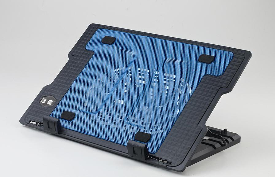

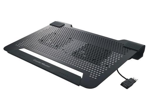

不想花钱的朋友就把电脑的底座稍微垫起来一点,比如找两个啤酒瓶盖子、或者类似的金属盖子也可以垫在笔记本后面的两个防滑垫下面,令你的本本有一个3~5度的上仰角即可,增加散热空间,散热能力也会有所改善。要是对这还不满意的话,只能花银子买散热器了,现在的USB散热风扇、底座很便宜,几十块钱就可以买到,效果也不错,经常玩游戏的话,可以买个抽风式散热器试试。
