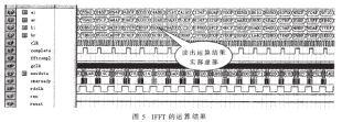

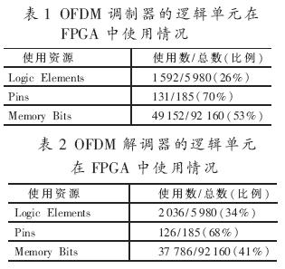

  发送端系统的主时钟频率设计为80MHz,整体采用同步时序逻辑。发送端M序列的产生速率设定为80Mbps。送往D/A的数据速率设定为500kHz。在数据接收模块,数据收到后立刻存储,占用时间即为PC发送数据的时间。在QPSK、添零、导频插入模块,由于没有中间存储器,从RAM读出数据,经过映射后就直接输出,整个模块需要256个时钟周期。IFFT 模块采用流水线结构的算法,计算256点 IFFT需要128×8个蝶型单元,合计需要40 960个时钟,加上输入输出所占用的时间,总共约需要41 216个时钟周期(中间有一些状态的跳转,合计512μs)。在数据输出模块,其输入是 IFFT 模块的输出,它的输出速率由 D/A控制。在FPGA中,OFDM调制器的逻辑单元的使用情况见表1,OFDM解调器的逻辑单元的使用情况见表2, IFFT的运算结果见图5。
基于FPGA的OFDM系统设计与实现
  在表1和表2中,调制器和解调器中所含有的引脚数过多,主要原因是在这些引脚中还含有很多用于调试和测量的引脚,在整个系统调试时,可以将调试和测量用的引脚去掉,只留有数据、地址和控制引脚。
基于FPGA的OFDM系统设计与实现
  在解调器中需要用到大量的存储单元,但考虑到Cyclone系列的存储单元有限,而逻辑单元丰富的情况,故在解调器中,在几乎耗尽EAB单元时,用逻辑单元来构造所需的存储器,可以实现正常的存储功能。[page]

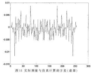

  实际测量与仿真计算的方差分析如图10(实部)、图11(虚部)所示。两者结果基本一致。
基于FPGA的OFDM系统设计与实现
基于FPGA的OFDM系统设计与实现

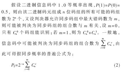

  从前面的帧同步系统的设计可以了解到,识别器只能被动地识别与帧同步码组相同的码组,如果在信息码组中也出现了与帧同步码组相同的码组,这时识别器会把它误认为帧同步码组而出现假同步。
基于FPGA的OFDM系统设计与实现
  比较式(1)和式(2)可以看出,当m增大时,P1减小,P2增大,两者是矛盾的,另外还可以看出,当n增大时,P1增大,而P2减小,两者也是矛盾的。因此m和n的选择要兼顾P1和P2的要求。
