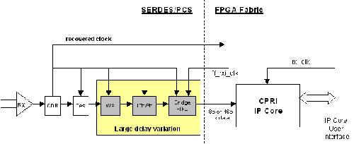

图2给出了传统SERDES/PCS实现中的主要功能块,黄色部分是导致延时变化的主要功能块。
                    图2:传统的CPRI接收器实现方案。
导致延时变化的模块有好几个,包括模拟SERDES、数字PCS逻辑以及实际的软IP。模拟SERDES有相对紧凑的时序,百万分之一秒的变化主要源于工艺、电压和温度的变化。因此对延时变化预算没有很大的影响。

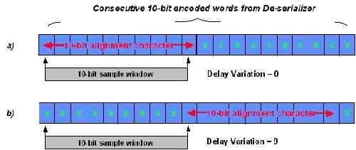

然而,字对齐和桥接FIFO是引起延时变化很大的两个主要原因。如图3所示,字对齐功能会导致多达9位周期的延时变化,这取决于10位周期内字对齐指针的初始位置。如果10位的采样窗口能很好地捕获对齐字符(如图3a所示),那就没有延时。如果采样窗口没有与字符对齐,则将导致多达9位周期的延时(如图3b所示)。对于工作频率为2.488Gbps(400ps周期)的CPRI链路,这意味最坏延迟变化为±1.8ns。

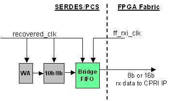

采用基于SERDES的FPGA混合结构,还需要桥接FIFO来支持从高速PCS时钟到FPGA时钟域的转换。通过设计,这个FIFO可导致多达2个并行时钟周期的延时变化。在2.488Gbps的线速下,PCS并行时钟以该速率的十分之一运行,时钟周期大约为4ns。因此,FIFO(Tx&Rx)的每个方向上都有±8ns的最大延迟变化,这导致一共±16ns的延迟变化。
使情况变得更糟糕的是设计者没有预见到这些延时变化。因此不能在系统级估计和补偿这些变化,在支持诸如分集传输和GPS服务时,这是主要的问题。
                  图4:桥接FIFO导致的延时变化。

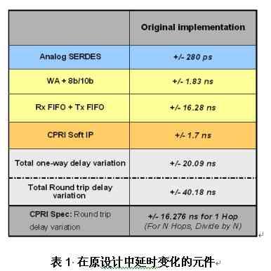

针对基于FPGA的传统嵌入式SERDES/PCS,表1总结了导致整个执行时间发生的主要因素,并与CPRI规范进行了比较。分析这些数目,可很清楚看到字对齐和桥接FIFO对大的延时变化起主要作用,导致超过规范的来回行程延时容忍度。

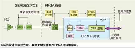

幸运的是,通过对传统的实现做一些小的修改就可以解决这个问题。用户可以绕过嵌入式数字PCS功能,在FPGA中实现这些逻辑。因为现在的逻辑运行在单个FPGA时钟域中,所以这个方法不再需要桥接FIFO,并且设计者可以访问导致延时的字对齐电路。在FPGA逻辑里可以通过访问寄存器的方式来获得字对齐电路测量到的延迟信息,而从在系统级针对延时变化进行补偿。这些补偿允许无线头之间在指定的窗口内进行传输以支持前面提到的业务,诸如分集传输和GPS。图5给出了低延迟设计的实现方案,关键元件都在FPGA逻辑中实现。
                                        表1:在原设计中延时变化的元件。

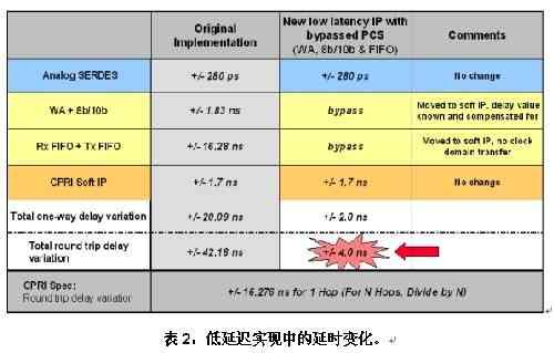

如果采用这个推荐的实现方案,则不再需要导致大的延时变化的单元,即省去了桥接FIFO。可访问字对齐电路的寄存器使用户能计算并进行系统级补偿,以确保不同无线头的传输都在规定的时序窗内进行。当然,模拟SERDES和CPRI IP,或者设计本身仍然存在延时,但此时整个配置的精确度已得到大大改善,可以在多跳应用中使用。该方案占用的器件资源很小,新的模块只需几百个LUT。表2列出了这个配置中新的延时变化。可以看到总的延时变化大大下降。对单跳来说这很容易满足来回行程延时规范,对支持多达4级的多跳应用是足够的低。
图5:低延迟设计的实现方案,其中关键元件都在FPGA逻辑中实现。

                                      表2:低延迟实现中的延时变化。
