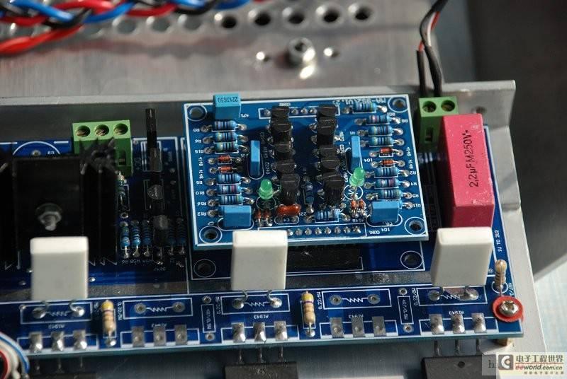

    我的爱好太广泛,没有精力去开板和寻觅元件,在网上上乱转,找到了一套M2套件。仔细分析了一下,觉得很有特点,而且比较对自己的胃口。
    1、模块化的设计,可玩性较强。可以很方便地更换不同的前级模块;MA9S2模块的电路很有特点。这种自举电路通常音质比较松,弹跳比较好,设计电流又比较大,应该是属于温暖,但不缺力度的倾向。当然只是泛泛分析,实际效果还要装出来实听才能知道,毕竟焊机搭配的变数太多。
    2、后级板三级达顿,搭配合理。不少烧友对功放比较重视的是末级和推动级,忽视了电压放大级。其实这一级至关重要!它不仅承担功放主要的增益,提供全部的电压摆幅输出,而且还要有一定的电流输出能力。(这一级的工作条件比较“恶劣”,实际失真也有相当一部分产生于此)
    特别是后面的两级达林顿结构的射极跟随,在大输出时,对电压放大级的电流索取是相当厉害的!如果是末级多管并联的机器,情况就更加严重。个人认为,输出超过两对管子并联,电压取到40V以上,就要格外注意电压放大级的负载能力。
    电流调到10MA以上,末级采用3级达林顿也许是更合理的选择!大大减轻了电压放大级的负载,声音的力度会得到明显的加强。不过,三级达林顿自激的可能性要高一些,线路设计上要多下些功夫。

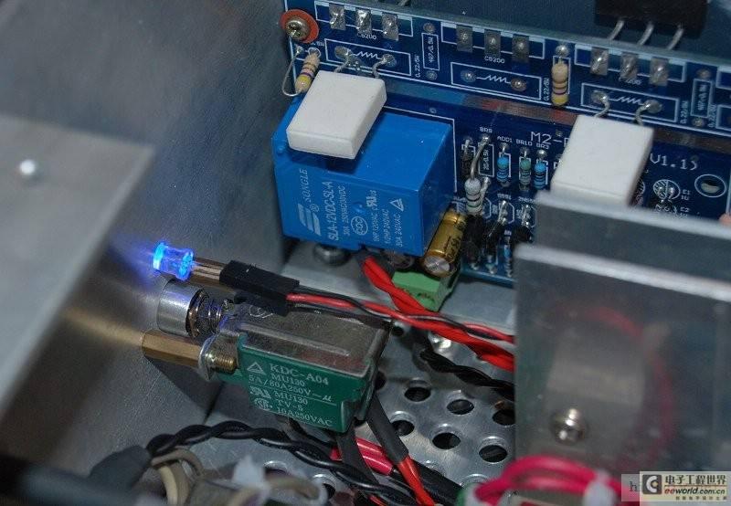

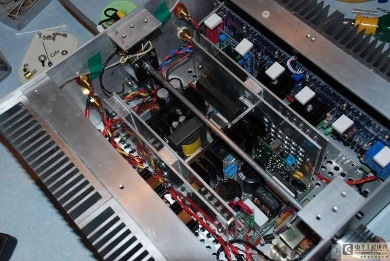

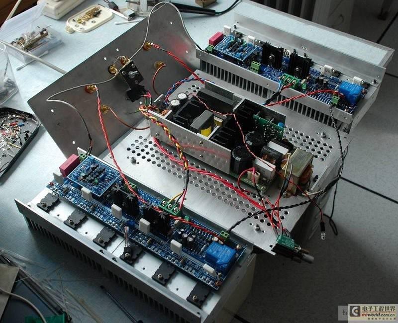

    料备好后就开始焊机了。我对大机器没有多少兴趣,只喜欢小一点、紧凑一点的机器。业余条件下,五金加工是个难点,要尽量简化设计,不能把问题搞得太复杂!

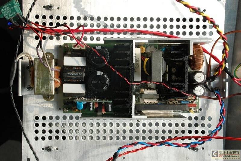

    这次,我没有用牛,而是用的开关电源。开关电源最大的好处是轻便、电压稳、自带保护功能!在连接上没有那么多麻烦,可以马虎一些。
M2-03.jpg开关电源
    至于开关电源的音质,我可以很负责的说,即使面对很高级的牛+整流+水塘,它也不会示弱的。虽然不能全胜,至少不会大败。速度快、解析力高是它的优势。(不过,传统电源牛+整流+水塘的组合在音色上有很多变化,会多一些校声的手段和乐趣)[page]
    在实际使用中,开关电源还有几个好处:
    1、接线上比较简单,没有传统整流滤波那么多线路。而且由于没有什么波纹,接地上想出现交流声那是不可能的。当然为了好声,线还是要认真去走的。
    2、可靠性上有自己的优势。虽然好像理论上复杂的电子线路可靠性不如简单的整流滤波,但实际上并不差。由于自带全功能保护,调机时,安全性大大增加。就算出现短路、严重自激等问题,电源会自动停止输出。而传统电源在出现问题时,有可能连变压器等一起完蛋。
    3、电压连续可调,适用范围宽。
    套件到手后,核对元件,发现与电路并非完全相符,阻容数量上也小有出入,不过基本没有大的影响。本着对自己负责的态度,对所有元件又测量了一遍,并耐心地把双面PCB的线路跑了一遍,也是一个学习的过程。
    M2是一块好版子,没有大的睱疵,总体布局很合理,只是具体的走线还有可以进一步完善的地方,有些孔大了一点,继电器的孔位精度稍差。而MA9S2前级模块基本无懈可击,相当完善。作为一块商品板,质量是相当不错的。

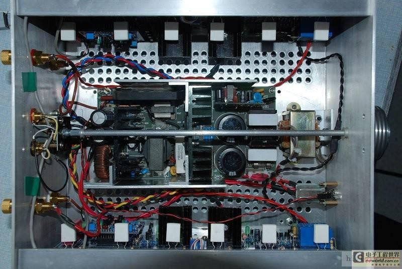

    装机的原则是尽量利用手头现有的元件,没有用什么补品。我自己的体会是,补品堆不出好机器,细心调校才是正道。关键部位上可以用一些补品,但好钢要用在刀刃上。
    vM2这板子是镜像对称的,机器的整体布局和走线上可以搞的比较对称。每声道用了3对1943/5200。

    十年前我也做过全对称双差分的机器,且是一路场管。输入级K389/109,后面接K214/J77,末级用K1529/J200。音色非常暖,但是低音软,小电流下声音不行,电流高了整个线路发热厉害。
    M2板子的工作点算了一下,电流比普通稍大一点,但并不离谱。由于我的低音是D6,不好推,电流大些有好处,没有急着改动。
M2-10.jpg局部图

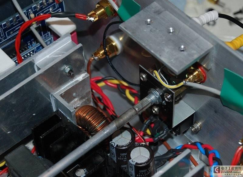

    输入和音量电位器距离很近,就没有用屏蔽线,直接连上。电位器是步进式的,手感不错。
    音量旋钮放在前面板上,通过长铝棒与电位器连接。由于电位器与交流输入的距离比较近,又加了一点屏蔽措施。从音量电位器到板子上使用了双芯屏蔽线,屏蔽层单端接地,这样比单芯屏蔽线的抗干扰效果要更好些。

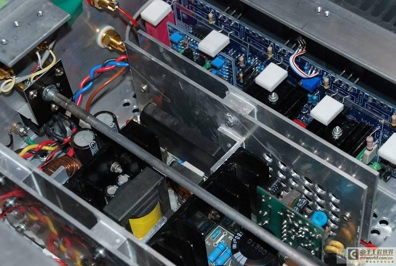

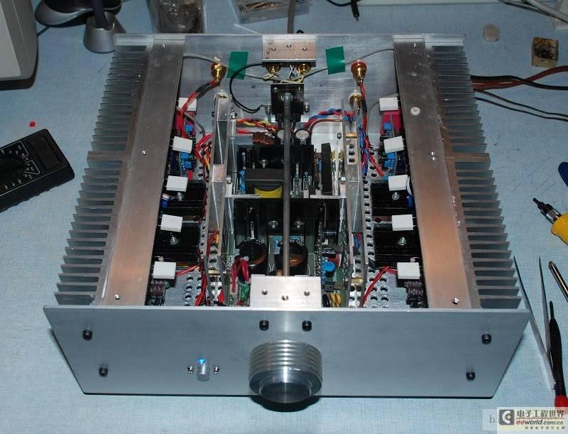

    开关电源上加了跳线,可以在双25V与双35V间进行切换。散热片每声道可以耗散50W的热量,试过在双25V下单边电流调到1A,甲类8欧负载可以输出16W功率,此时温度控制的还可以。
    在大电流下开关电源很热,为了安全可靠,先后进行了两次散热强化。最后是双层散热板,效果不错,只是开关变压器仍然很烫。
    简单试听了一下在甲类和甲乙类之间的区别:由于是新机,声音还不稳定,感觉差别不是很明显。甲类的控制力好一些,更“稳”一些。考虑到实用和环保,最后还是把电流调低了,每管约100MA,单边300MA。
