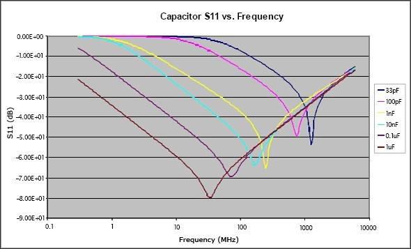

使用星形拓扑VCC引线时,还有必要采取适当的电源去耦,而去耦电容存在一定的寄生电感。事实上,电容等效为一个串联的RLC电路,如图2所示,电容在低频段起主导作用,但在自激振荡频率(SRF) 之后,电容的阻抗将呈现出电感性。由此可见,电容器只是在频率接近或低于其SRF时才具有去耦作用,在这些频点电容表现为低阻。图3给出了不同容值下的典型S11参数,从这些曲线可以清楚地看出它们的SRF,还可以看出电容越大,在较低频率处所提供的去耦性能越好(所呈现的阻抗越低)。
图3.不同频率下的电容器阻抗变化

在VCC星形拓扑的主节点处最好放置一个大容量的电容器,如2.2μF。该电容具有较低的SRF,对于消除低频噪声、建立稳定的直流电压很有效。IC的每个电源引脚需要一个低容量的电容器(如10nF),用来滤除可能耦合到电源线上的高频噪声。对于那些为噪声敏感电路(例如,VCO的电源)供电的电源引脚,可能需要外接两个旁路电容。例如:用一个10pF电容与一个10nF电容并联提供旁路,可以提供更宽频率范围的去耦,尽量消除噪声对电源电压的影响。每个电源引脚都需要认真检验,以确定需要多大的去耦电容,实际电路在哪些频点容易受到噪声的干扰。良好的电源去耦技术与严谨的PCB布局、VCC引线(星形拓扑)相结合,能够为任何RF系统设计奠定稳固的基础。尽管实际设计中还会存在降低系统性能指标的其它因素,但是,拥有一个“无噪声”的电源是优化系统性能的基本要素。

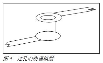

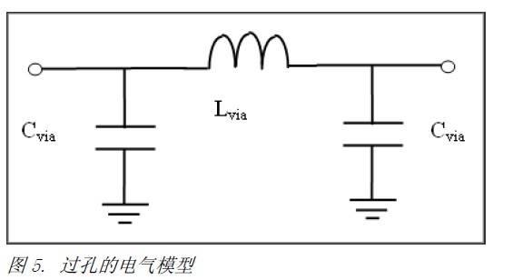

接地层确定后,将所有的信号地以最短的路径连接到地层,通常用过孔将顶层的地线连接到地层,需要注意的是,过孔呈现为感性。过孔的物理模型如图4所示。图5所示为过孔精确的电气特性模型,其中Lvia为过孔电感,Cvia为 过孔PCB焊盘的寄生电容。如果采用这里所讨论的地线布局技术,可以忽略寄生电容。一个1.6mm深、孔径为0.2mm的过孔具有大约0.75nH的电 感,在2.5GHz/5.0GHz WLAN波段的等效电抗大约为12Ω/24Ω。因此,一个接地过孔并不能够为RF信号提供真正的接地,对于高品质的电路板设计,应该在RF电路部分提供尽 可能多的接地过孔,特别是对于通用的IC封装中的裸露接地焊盘。不良的接地还会在接收前端或功率放大器部分产生辐射,降低增益和噪声系数指标。还需注意的 是,接地焊盘的不良焊接会引发同样的问题。除此之外,功率放大器的功耗也需要多个连接地层的过孔。

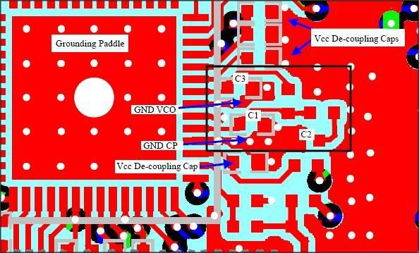

滤除其它电路的噪声、抑制本地产生的噪声,从而消除级与级之间通过电源线的交叉干扰,这是VCC去耦带来的好处。如果去耦电容使用了同一接地过孔,由于过孔与地之间的电感效应,这些连接点的过孔将会承载来自两个电源的全部RF干扰,不仅丧失了去耦电容的功能,而且还为系统中的级间噪声耦合提供了另外一条通路。在本文第三部分的讨论中将会看到,PLL的实现在系统设计中总是面临巨大挑战,要想获得满意的杂散特性必须有良好的地线布局。
图6.MAX2827参考设计板上PLL滤波器元件布置和接地示例

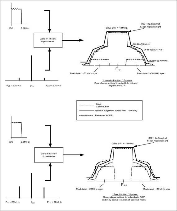

满足802.11a/b/g系统发送频谱模板的要求是设计过程中的一个难点,必须对线性指标和功耗进行平衡,并留出一定裕量,确保在维持足够的发射功率的前提下符合IEEE和FCC规范。IEEE802.11g系统在天线端所要求的典型输出功率为+15dBm,频率偏差20MHz时为-28dBr。频带内相邻信道的功率抑制比(ACPR)是器件线性特性的函数,这在一定前提下、对于特定的应用是正确的。在发送通道优化ACPR特性的大量工作是凭借经验对TxIC和PA的偏置进行调节,并对PA的输入级、输出级和中间级的匹配网络进行调谐实现的。
图7.802.11a/b/g频谱模板和杂散造成的性能下降

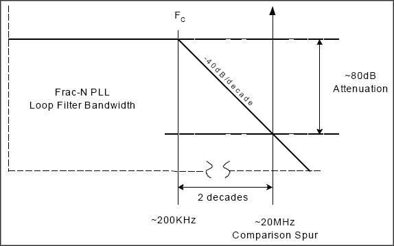

上述讨论提出了另外一个问题,即如何有效地将PLL杂散成分限制在一定的范围内,使其不对发射频谱产生影响。一旦发现了杂散成分,首先想到的方案就是将PLL环路滤波器的带宽变窄,以便衰减杂散信号的幅度。这种方法在极少数的情况下是有效的,但它存在一些潜在问题。图8给出了一种假设情况,假设设计中采用了一个具有20MHz相对频率的N分频合成器,如果环路滤波器是二阶的,截止频率为200kHz,滚降速率通常为40dB/十倍频程,在20MHz频点可以获得80dB的衰减。如果参考杂散成分为-40dBc(假设可以导致有害的调制分量的电平),产生杂散的机制可能超出环路滤波器的作用范围(如果它是在滤波器之前产生的,其幅度可能非常大)。压缩环路滤波器的带宽将不会改善杂散特性,反而提高了PLL锁相时间,对系统产生明显的负面影响。
图8.简化的PLL滤波器渐近线,相应的转角频率和杂散位置

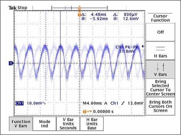

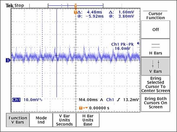

经验证明,抑制PLL杂散的有效途径是合理的接地、电源布局和去耦技术,本文讨论的布线原则是减小PLL杂散分量的良好设计开端。考虑到电荷泵中存在较大的电流变化,采用星形拓扑非常必要。如果没有足够的隔离,电流脉冲产生的噪声会耦合到VCO电源,对VCO频率进行调制,通常称为“VCO牵引”。通过电源线间的物理间隔和每个VCC引脚的去耦电容、合理放置接地过孔、引入一个串联的铁氧体元件(作为最后一个手段)等措施可以提高隔离度。上述措施并不需要全部用在每个设计中,适当采用每种方式都会有效降低杂散幅度。图9提供了一个由于不合理的VCO电源去耦方案所产生的结果,电源纹波表明正是电荷泵的开关效应导致电源线上的强干扰。值得庆幸的是,这种强干扰可以通过增加旁路电容得到有效抑制。图10显示的是在电路改变后,在同一点的测量结果。
图9.不合理的VCC_VCO退耦测试结果
图10.在VCO电源端增加旁路电容后减小了噪声
另外,如果电源布线不合理,例如VCO的电源引线恰好位于电荷泵电源的下面,可以在VCO电源上观察到同样的噪声,所产生的杂散信号足以影响到ACPR特性,即使加强去耦,测试结果也不会得到改善。这种情况下,需要考察一下PCB布线,重新布置VCO的电源引线,将有效改善杂散特性,达到规范所要求的指标。
