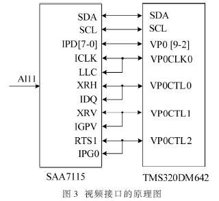

  本系统采用Philips公司的SAA7115视频解码芯片将CCD模拟视频进行数字化,然后传给TMS320DM642的视频端口进行处理,同时分离水平同步(XRH)和垂直同步(XRV)等信号。
  视频解码芯片采用SAA7115,省去时钟同步电路的设计,简化接口电路,提高系统的可靠性。由摄像机采集到的模拟信号经过视频端子进入到解码器SAA7115的模拟端Al11,经模拟处理和A/D转换后产生数字色度信号和亮度信号,分别对其进行处理。亮度信号处理的结果一路送到信号处理器,进行综合处理,产生Y和UV信号,经格式化后采用4:2:2 YUV格式从IPD[7-0]输出直接连接到TMS320DM642视频口的VP0[9-2]管脚;另一路经过同步分离器,由数字PLL产生相应的同步信号与TMS320DM642的VP0CTL0和VP0CTL1相连,同时PLL驱动时钟发生器,产生27 MHz的时钟同步信号LLC,输出到TMS320DM642的VP0CLK0管脚。解码器SAA7115与TMS320DM642的视频接口的原理如图3所示。
  所有这些功能均在I2C总线控制下完成。SCL作为I2C接口的时钟线与TMS320DM642的SCL相连,SDA作为I2C接口的数据地址线与TMS320DM642的SDA相连。通过SCL和SDA的时序配合,可由TMS320DM642向SAA7115的寄存器写入数据或读出数据。

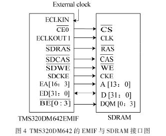

  本系统采用MT48LC4M32B2[4]来构成SDRAM存储器,大小为1 M×32 bit×4 banks, 在CE0空间连接了64 bit的SDRAM总线。总线由外部PLL驱动设备控制,在133MHz的最佳运行状态下运行,SDRAM的刷新由TMS320DM642自动控制。TMS320DM642的EMIF与SDRAM接口图如图4所示。

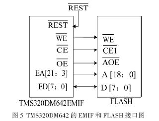

  本系统扩展4 M的FLASH,映射在CE1空间的低位。FLASH寄存器选用4 M×8 bit的AM29LV033C。FLASH寄存器主要用来导入装载和存储FPGA的配置信息。CE1空间被配置成8 bit,FLASH寄存器也是8bit。由于CE1的可利用地址空间小于FLASH的空间,所以利用FPGA可产生3个扩展页。这些扩展的线形地址通过FPGA的FLASH基础寄存器进行定义,复位后的默认值是000。TMS320DM642的EMIF和FLASH的接口图如图5所示。

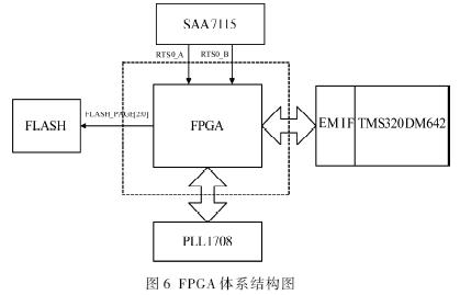

  2.4 OSD FPGA模块
  FPGA负责完成所有芯片的接口和控制,其中包括SAA7115与I2C总线的接口、复位控制信号以及与TMS320DM642的EMIF接口和外设接口等,其体系结构图如图6所示。本系统的OSD FPGA功能模块的芯片型号为Xilinx XC2S300E-6PQ208C[5],主要用来完成以下工作:
  (1)通过寄存器使用TMS320DM642外部存储器接口(EMIF);
  (2)通过可编译寄存器使用TMS320DM642的EMIF接口控制GPIO;
  (3)产生EMIF缓冲控制信号(DIR和OE);
  (4)提供对于PLL1708的连续控制接口;
  (5)为FLASH产生3页bit空间;
  (6)使用SAA7115的同步信号。
体系结构图

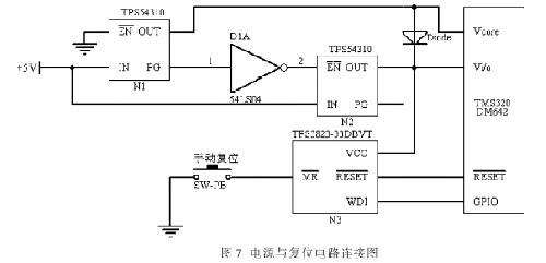

  2.5 电源和复位模块
  该系统通过单+5 V供电,在板子内部转换为+1.4 V和+3.3 V,为各器件供电。+3.3 V为TMS320DM642的I/O口、解码器及其他芯片的电源,+1.4 V为TMS320DM642 CPU内核电源。TMS320DM642内核电压+1.4 V,外设I/O电压+3.3 V,降低内核电压主要是降低功耗,外部接口引脚采用+3.3 V电压,便于直接与外部器件接口。由于是2种不同的电压,所以要考虑供电系统的配合问题。在加电过程中,保证CPU内核电源先加电,最晚也应当与外设I/O电源同时加电。关闭电源时,先关闭I/O电源,再关闭内核电源。如果内核加电晚于I/O,则会发生内部总线竞争,从而产生不可预定的结果。因此,选用电源芯片TPS54310[6]获得上述2种电压,并利用其电源输出有效引脚PG和允许电压输人引脚EN保证TMS320DM642的内核和I/O上电掉电顺序。
  为防止系统程序进入死循环或因电压波动而产生异常,本系统用看门狗芯片来控制系统复位。这里采用TI的TPS3823-33DBVT[7]看门狗芯片,它由+3.3 V电源供电,能对电源电压进行监控,当电源电压降至2.93 V以下时触发复位信号,使整个系统进入复位状态,直至电源电压复原,复位信号的最小长度为200 ms。同时,还含有一看门狗计时器,用来监测来自处理器芯片的跳变沿触发信号,如果1.6 s内未接收到触发信号,它同样让系统进入复位状态并持续200 ms,这样可在系统程序进入死循环后重新启动系统。TMS320DM642电源与复位电路的连接图如图7所示。
