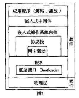

  sophia板使用的嵌入式Linux内核是由基于linux-2.4.20内核的MontaVista linux编译而成,文件系统是针对Flash 无缓冲机制的jffs2 文件系统。同时,sophia 板的开发商还提供了BSP、中间件等大量的软、硬件资源,其中通信接口中的网络控制模块、解码模块和播放器模块是系统开发的关键。整个系统的模块划分如图2 所示:Bootloader 在硬件物理层之上进行最底层的引导,它属于板级支持包BSP 的一部分。BSP负责直接和底层的硬件设备建立联系,同时,它也可以包含某些驱动。不过,在sophia 的软件系统模块中,网卡的驱动是作为嵌入式系统内核的模块之一动态加载的。嵌入式中间件位于操作系统和应用程序的中间环节,提供了到程序模块、组件库的联接,系统的解码模块和播放器模块都是在它之上开发的。

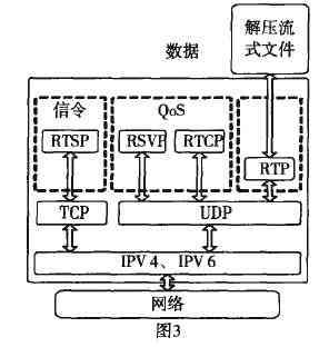

  流媒体协议
  实现流式传输有两种方法:实时流式传输和顺序流式传输,系统使用的是实时流式传输,需要标准化的流媒体协议来保证客户机和专用的流媒体服务器之间进行通信。根据流媒体协议的功能可以分为两类:
  基本网络协议
  为媒体传输提供基本的网络服务支持,由于TCP需要较多的开销,不太适合传输实时数据。在流式传输的实现方案中,采用RTSP/TCP 来传输控制信息,而用RTP/UDP 来传输实时声音、图像数据。
  传输协议
  传输协议包括RTP、RTCP、RTSP 和RSVP,RTP和RTCP 控制端到端网络数据的传输,RTSP 提供话路控制的功能,RSVP 是可选的,它为播放进程在网上预先申请一部分网络资源( 即带宽),能在一定程度上为流媒体在Internet 上的传输提供***质量QoS。为流媒体设计的协议栈如图3 所示:从UDP/TCP层得到的数据包处理后得到打包的RTP 数据流,通过RTP/RTCP/RTSP 层分离出定时和同步信息以及包的序列号,将读出的流文件交给ASF 和RM解码模块。

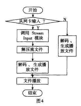

  播放器以自由软件mplayer 为蓝本,处理流程如图4所示:
  1) 如果数据是从网卡获得的,调用stream input模块进行处理。Stream input 模块根据流媒体协议,使用socket 和多媒体服务器进行通信,输入的流数据放入缓冲池中并根据流文件的格式对它进行ASF 或RM解压缩;
  2) 解压后的文件根据文件的类型查找索引表调用不同的解码类将数据转化为一种统一的中间格式raw,生成相应的file,由播放器main 函数播放。如果文件已保存在存储器中,可以跳过第一步,直接执行第二步流程。
