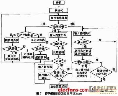

  密码生成器由一名机构负责人掌管。当用户需要开启金库门时,金库门密码镇控制器先为用户产生六位随机码,用户获取了随机码之后需要向机构负责人索取密码。机构负责人在密码产生器上按照提示输入2位随机序号和用户所告知的6位随机码,密码产生器计算出6位密码,负责人员告知用户2位随机序号和6位密码,用户输入2位序号和6位密码后,金库门密码锁经同样算法计算,如果密码匹对正确,则开锁,否则不开。密码输入错误次数超3次则蜂鸣器鸣叫并启动报警系统,只有输入正确的系统内置口令才能使蜂鸣器停止鸣叫以及关闭报警系统。

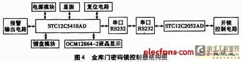

  以STC12系列的STC12C5410AD(5V单片机)为核心,结构框图如图4所示,主要包括电源电路模块、液晶显示驱动模块、键盘电路模块、报警输出模块以及和STC12C2052AD通信的串口通信模块、开锁控制电路。
  在该系统中,电源电路模块主要是由一个12 V变压器与一个LM7805稳压器电路所组成的,为CPU提供电压。由于STC12C5410AD是5 V的单片机,所以液晶显示模块同样采用5 V的OCM12864-2液晶模块。8位标准数据总线与单片机STC12C5410AD的P2口相连接;读写选择管脚R/W与P3.3相连;读写使能管脚CS1、CS2分别与P3.7、P3.5相连接;RS与P3.4相连,控制数据/指令的选择。系统包含报警输出电路,当连续输入3次错误密码时,则蜂鸣器报警以示警告并启动报警系统,则再不能做任何的操作,直到输入正确的内置口令才能关闭报警系统。本系统中,还采用输入和显示部分与开锁控制电路相分开,PCB制作时制作成两块板,用串口通信实现两块板之间的通信,使密码比对后的结果能输送到STC12C2052AD,实现对机械锁的控制。

  4.2 密码锁控制器程序流程图
