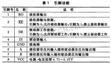

当用SPCE061A单片机对RS-485信号进行分析时,采用Maxim公司的MAX481作为RS-485的驱动芯片。该芯片内部集成了1个驱动器和1个接收器,符合RS-422A和RS-485通信标准。MAX481引脚如图2所示。引脚功能如表1所列。
SPCE061A与RS-485的接口电路如图3所示。
SPCE061A的串口引脚IOA10和IOA13分别连接到MAX481的RO和DI引脚,以进行串行数据交换;控制引脚IOA12和IOA11分别连接到MAX481的DE和RE引脚,以控制驱动器和接收使能端。这4个引脚均接上拉电阻。
MAX481的A端和B端为RS-485差分信号的输入和输出端。二者之间串接1个120 Ω的电阻。

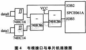

由于韦根信号的特殊性,在一般的应用中,对韦根信号的分析均是使用FPGA来完成的,文中采用如下一种特殊方式对韦根信号进行处理。图4中74HC14是施密特反相器,主要起整形作用;74HC86为异或门。根据韦根信号的特点,data0和data1所输入的信号总是相反的,这样通过第一级异或门就可检出data0和data1端所出现的“0”和“1”。第二级异或门一端接VCC,只起反相的作用,以便产生适合SPCE061A的中断信号;输出接到SPCE061A的中断输入端IOB2(INT0)。data1经反相整形后与SPCE061A的IOB3(INT1)相连。SPCE061A可以读取该信号来判别是“0”还是“1”。

在进行系统的软件设计时,首先必须对SPCE061A的引脚进行配置,将IOB2和IOB3分配为外部中断1和外部中断0,使SPCE061A能够更好地捕捉到外部的韦根信号。初始化程序如下:
由于数据脉冲的宽度比较窄,为了不使读到的数据产生错误,在IOB3上的中断信号产生之前应将IOB2上的EXT1信号进行捕捉。
