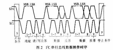

  在I2C总线传输过程中,仅当总线空闲(SCL线和SDA线均为高电平)时,数据传送才能开始,此时总线上的任何器件均可以控制总线。图2所示是两种特定的开始和停止条件,其中当SCL线为高电平且SDA线由高变低时为开始条件(S);而当SCL线为高电平且SDA线由低变高时为结束条件(P)。在数据传送过程中,当SCL线为高电平时,SDA线必须是稳定的高或低电平才能使数据有效。只有当SCL线上的时钟信号为低时,SDA线的状态才能改变,且每位数据需一个时钟脉冲。所有数据都是按字节发送的,每次发送的字节数不限。每发送完一个字节,主控器释放SDA线(呈高电平)并由受控器下拉SDA线,从而使SDA线为稳定的低电平来作为有效应答位以表示传输成功,此时主控器必须产生一个与此位相应的额外时钟脉冲。
两种特定的开始和停止条件
