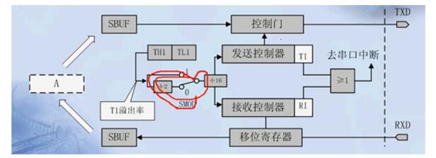

  串口的基本结构
  SBUF:51单片机中的特殊寄存器,串行数据缓冲器(一个接收一个发送),两个其实是共用的一个地址99H,但是两个在物理上面是分开的。
  当发送使用时,就采用SBUF=XXX; (XXX为需要传送的数据)
  当接收使用时,采用XXX=SBUF;
  记得因为是串行的所以传输都是一位一位进行的。
  T1溢出率:T1计时器的溢出频率(就是计时器每次低位计满向高位进位时间的倒数)
  用处:用于计算波特率(每秒传输二进制代码的位数)

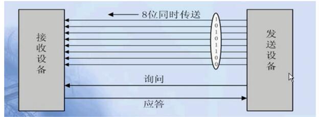

  并行
  适合短距离通信,并行通信控制简单、相对传输速度快(8位一起传输)。

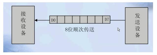

  串行
  只能一位一位的传送。

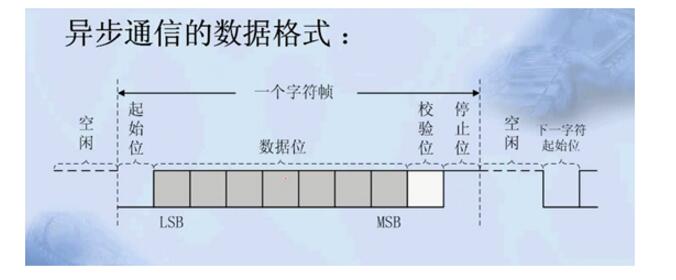

  异步(常)
  以字符(构成的帧)为单位进行传输。数据位从低到高传送。
  格式:
单片机C语言之串口通信协议
  这里的空闲时间是任意的。
  单片机C语言之串口通信协议

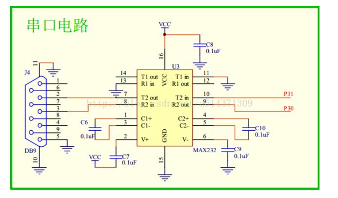

  一般单片机都有专门的串口引脚,51里面分别是P3.0和P3.1,这些引脚拥有串口的硬件电路,因此使用它们并不需要设置信号的发送停止。为了掌握协议,我们使用其他的引脚来模拟串口,所以也叫虚拟串口。这里我们选用P1.0,然而注意到我们51单片机要发送数据给电脑,必须经过一个串口转USB设备(即TTL电平转换为RS232电平),而限于我们的开发板只有P3.0与P3.1连接到了串口转USB设备,所以我们可以将P1.0短接到P3.1 。 下图是这个串口转USB的原理图。
单片机C语言之串口通信协议

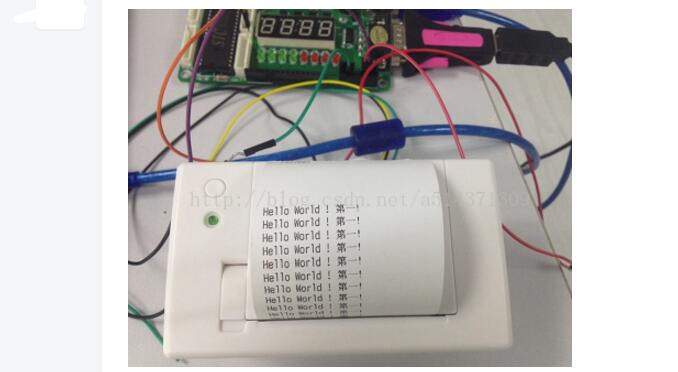

  下面我们通过一个实验来展示如何发送字符串。我们实验的目标是打印字符串“Hello World ! 第一!”到打印机。直接上代码。

  实验效果
单片机C语言之串口通信协议
