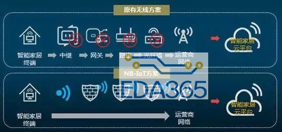

GPRS智能抄表解决了传统机械式水气表人工抄表的问题,NB-IoT又解决了GPRS智能抄表的弊端。
GPRS通讯基站用户容量比较小,功耗高,信号差,NB-IoT解决了这个问题。
在业务方面,水气表上报数据最多一天上报一次,有的甚至一个月上报一次,因此NB-IoT的工作模式非常适合这种业务模式。
NB-IoT抄表在功能上继承了GPRS功能的同时,比起2G/3G/4G有了50-100倍的接入数。这对于装表量比较密集的小区无疑是一个更好的选择。
智能锁
智能锁作为智能家居的入口产品,未来会成为每家每户必配的智能安防产品。
NB-IoT通过DRX(非连续接收)省电技术减少不必要的信令,并在PSM状态时不接受寻呼信息来达到省电目的,这样可以保障电池5年以上的使用寿命。
采用NB-IoT方案,无需网关或路由,智能锁终端仅需一跳直连运营商的基站,从而使联网智能锁在网络稳定性及安全性上更加有保障。
NB-IoT信号穿墙性远远超过现有网络,即便是传统网络信号不好的地方,NB-IoT网络可以高度可靠地通过数据传输实现“随即密码”。

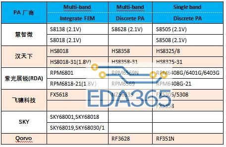

NB-IoT射频前端芯片厂商:
国内厂商:紫光展锐(RDA)、汉天下、慧智微、飞骧科技、三伍微
国外厂商:Skyworks,Qorvo
SKY和Qorvo最终会放弃中国NB-IoT市场,跟国内射频前端芯片相比,性能差不多,价格完全没有优势。在国内NB-IoT模块市场,看到的射频前端芯片基本上都是国内品牌,紫光展锐(RDA)是主力供应商,但诧异的是竟然看不到Vanchip和Airoha的身影,而这两家是国内最大的射频前端芯片公司。所以,可能的原因是要么Vanchip和Airoha都看不上NB-IoT市场,要么在等待时机进入NB-IoT市场。
NB-IoT的特点是低功耗,低电压应用是趋势,射频前端芯片的主流工作电压是2V左右。慧智微的技术优势是深度熟悉SOI工艺,利用SOI射频特性和低电压特点,开发出有竞争力的NB-IoT射频前端芯片。汉天下也刚刚发布HS8018-31 CMOS PA,应用于低电压模式。
三伍微的射频开关已经进入了物联网智能家居市场,主打产品是2.4G/5.8G WIFI FEM,会不会继续进入NB-IoT PA市场,需要拭目以待。

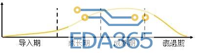

业内人士认为,2016年是NB-IoT商用元年。如同过去十几年移动互联网渴望4G时代的到来一样,如今的物联网也无比渴望着一个深度覆盖强大的NB-IoT蜂窝物联网基础网。对未来越看好,如果NB-IoT市场导入期越长,那么参与到这个市场的芯片厂商就会越多。目前,NB-IoT市场仍然处在导入期,国内芯片厂商都想抓住这个市场机会,成为NB-IoT市场的最后赢家。
/zixunimg/eeworldimg/mmbiz.qpic.cn/mmbiz_png/ghsnibD4zwPugJOKH0oJdzhAhf173xgbbYUkmVul1l2EgQ9ASt6qiaxle17PAdX6j5RWsfxVacaohLU7vgTpGLWA/640?wx_fmt=png
芯片行业一般都认为最早切入市场很重要,但事实上谁最早达到经济规模才是最重要。经济规模是从现有生产技术条件出发,会有一个最优的生产规模,最优生产规模就是成本最低、盈利最大的生产规模。在国内NB-IoT市场,哪个芯片厂商最早达到经济规模,那么这个芯片厂商就将成为NB-IoT市场的最后赢家。

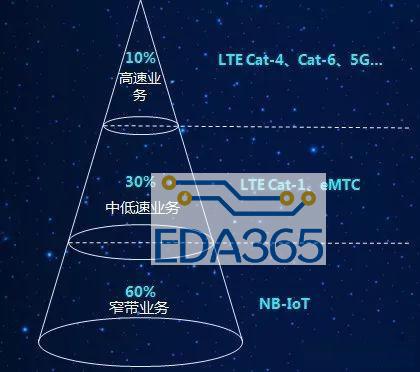

1.NB-IoT模块的未来主流还是单模
目前市场上有出现NB-IoT双模(NB-IoT+GSM或者NB-IoT+eMTC),还有提出NB-IoT三模(NB-IoT+GSM+eMTC)。据行业分析,未来物联网发展的主流还是NB-IoT单模,约占物联网市场的60%;NB-IoT+eMTC双模可能会有一些少量细分市场应用。至于NB-IoT+GSM双模和NB-IoT+GSM+eMTC三模,以个人的判断,只会是一个过渡产品,不会有前景。
NB-IoT单模也分单频方案和多频方案,NB-IoT芯片是一样,但对应的射频前端芯片不同。从目前应用端的情况来看,单频方案的NB-IoT单模模块需求量和多频方案差不多,具体取决于运营商和NB-IoT模块终端应用。多频单模方案比单频方案成本上差1元人民币左右,但可以应对不同运营商,灵活度大;单频方案只能对应单一运营商。
