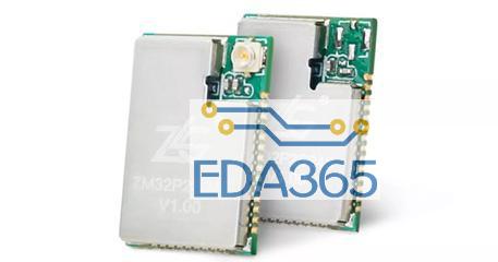

  ZM32系列是ZLG致远电子基于 Silicon labs EFR32MG1B 系列无线SoC开发的一系列低功耗、高可靠性的 ZigBee 模块,并提供一个完整的基于 IEEE802.15.4 标准 ISM 频段的应用集成方案。
  产品经过系列权威射频仪器的检验和,并结合多年的市场经验和该行业用户的实际需求,将无线产品极复杂的通讯协议集成到内置的 MCU 中,支持串口透明传输模式,并集成快捷易用的自组网功能,提供多路可配置的AD、IO、PWM 接口,化繁为简,大幅简化无线产品复杂的开发过程,使您的产品以更低的成本快速投入市场,由于超小的体积和超低功耗设计,在各种智能设备中得到广泛应用。
图3 ZM32模块实物图
