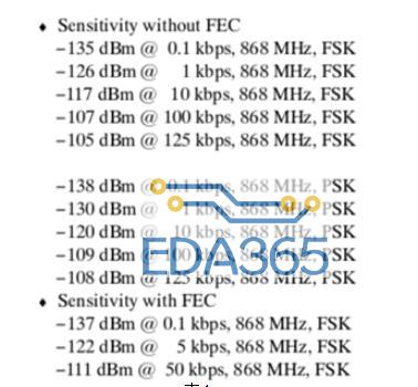

该收发器可采用或不采用前向纠错(FEC)工作,以便使用所支持的任何调制技术对跨频带的给定数据速率给予接收灵敏度范围。表1显示了在868 MHz采用或不采用FEC的情况下接收器灵敏度的例子。
通过LPWAN联接满足物联网需求
表1
