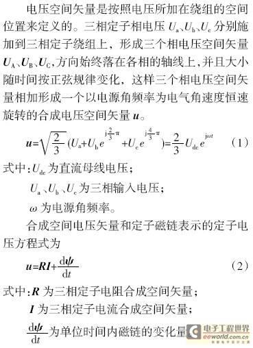

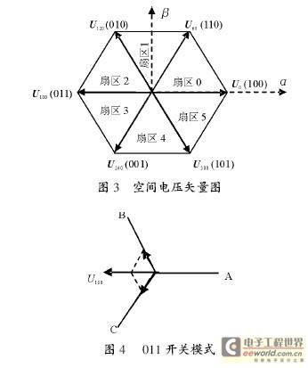

  1.2 空间电压矢量控制

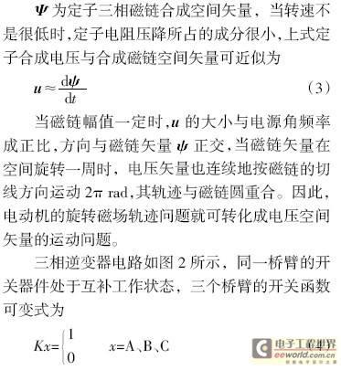

  空间电压矢量控制是从电机的角度出发,着眼于如何使电机获得幅值恒定的圆形旋转磁场。
  它以三相对称正弦波电压供电时的交流电机的理想磁通圆为基准,通过逆变器不同的开关模式所产生的实际磁通去逼近基准磁通圆,以它们比较的结果决定逆变器的开关状态。该控制算法是把逆变器和电机看成一个整体来处理,所以采用的DSP 实时控制,有转矩脉动小、谐波少、电压利用率高等优点。
公式
公式

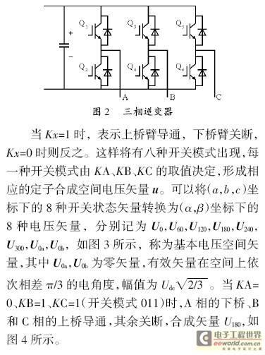

三相逆变器
空间电压矢量图
  如果每周期只切换六次,磁链轨迹将呈现六边形,如果要获得逼近圆形的旋转磁场,就必须在每一个仔/3 电角度间出现更多的电压空间矢量。

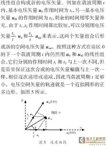

  采用不同的基本空间电压矢量在不同的作用时间下的线性组合,就可以得到更多相位的磁链矢量,为此SVPWM 控制技术就是通过基本电压矢量的

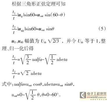

  (2)如何确定每个电压矢量的作用时间;
  (3)如何确定每个电压矢量的作用次序。
  第一个问题,可以选择各扇区相邻的基本电
电压矢量作用时间

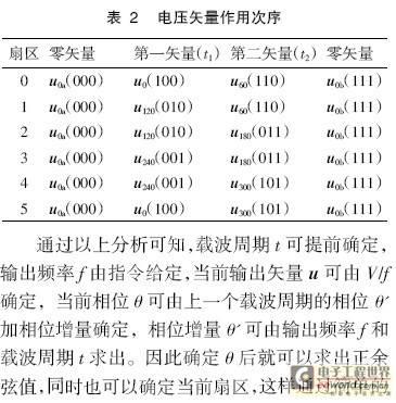

  对于第三个问题,各扇区内电压矢量的作用次序要保证任意一次电压矢量的变化只能有一个桥臂的开关动作,并尽可能的使开关次数少。电压矢量的作用次序如表圆所示,每次矢量变换只有一个桥臂动作,每个PWM 波都是以零矢量u0a 开始和结束,零矢量u0b 放在中间,电动机正反转时,每个扇区的两个相邻基本矢量选择顺序不变,也就是说电动机的正反转只与扇区的顺序有关。
电压矢量作用次序
  乘加运算可以求出当前相位和当前输出频率f 对应的两个基本矢量的作用时间t1、t2,再通过查表确定矢量的作用次序。

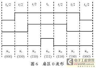

  TMS320LF2407A内部集成了SVPWM脉冲调制波生成电路,但它采用的是五段式SVPWM 脉宽调制方式,电机在低速时会出现不平稳现象。本文采用软件法生成对称七段式SVPWM 调制波,如图6 所示。采用最优SVPWM算法,并对全频段进行了精确死区补偿,有效地提高了对电机的控制精度。
扇区0波形

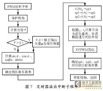

  在TMS320LF2407A 的事件管理器EVA 中,有三个16 位带影子寄存器的实时比较寄存器,比较寄存器的加载可以设置成定时器的值为零时;一个16 位定时器可设置为连续增减计数,并在初始化时根据设置的载波频率来设置定时器的周期值;在初始化时还要设置引脚PWM1、3、5 高有效,PWM2、4、6 低有效。在定时器中断服务程序里只需根据SVPWM 优化算法计算三个比较寄存器的值,简化了的流程图如图7所示。
流程图

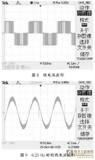

  变频调速器输出线电压波形如图8所示。
  变频调速器在低频时输出的电流波形如图9,程序中采用了SVPWM 优化算法,输出电流正弦度较高;并在死区补偿程序里采用间接电流极性判断法,实时对PWM 值进行补偿控制,使电机实际电压与期望电压基本吻合,在补偿切换时偏差不超过0.4 V,在低频段实现了精确的速度控制。在每个载波周期的中断程序里需要根据电流极性对PWM进行正补偿或负补偿,电流极性的判断至关重要,如果对电流极性判断错误将引起误补偿。简单的根据电流传感器判断电流极性,在低频时很容易出错,因为在低频轻载时,容易发生零电流箝位现象,电流发生畸变。采用间接电流极性判断法将输出电流传感器瞬时值通过坐标变换转换到旋转坐标系(M 轴与电压矢量重合,T 轴逆时针旋转90毅),这样交流电流就转换成直流量,滤波处理后通过简单的计算就可求出电流矢量与电压矢量的相对角度及幅值,再通过查表或计算就可确定补偿量(与死区时间、二极管压降、IGBT压降有关)及补偿方向。
