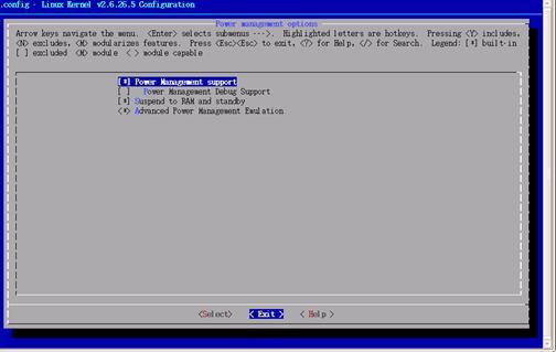

五、配置2.6.26.5内核支持S3C2410电源管理

六、Linux系统对S3C2410 掉电模式的支持
(1)内核接口驱动文件
Linux-2.6.26.5内核的/drivers/char/apm-emulation.c提供了系统进入睡眠的入口函数。早期的版本的接口文件为:arch/arm/kernel/apm.c
(2)与进入sleep前的准备相关的内核文件
kernel/power/console.c
该文件提供了使所有系统进程休眠或关闭的函数
drivers/base/power/suspend.c
该文件使所有设备驱动suspend的函数
(3)进入sleep前的设置相关的文件
arch/arm/mach-s3c2410/pm.c
(4)进休眠前的汇编段程序文件
arch/arm/mach-s3c2410/sleep.s
(5)睡眠唤醒部分在Uboot中
cpu/arm920t/start.s
(6)内核中唤醒阶段相关的汇编段程序文件
