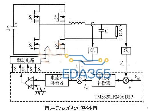

  UPS不仅是不间断供电装置,还具有电力净化的作用。本文将重点讨论UPS的选择和配置、蓄电池组容量的选择和配置以及UPS电源的安装与维护。

  ①在线正弦波UPS电源。无论市电正常与否,它对负载供电都是由UPS电源逆变器提供的。只要机内蓄电池能向UPS电源逆变器提供能量,当市电中断时,在线式UPS电源就能实现对负载的真正不间断供电,其正弦波波形失真系数最小,对负载供电转换时间为零,可靠性高,故障率低但价格较高。
  ②后备式正弦波UPS电源。采用了抗干扰式分级调压稳压技术。仅仅在由蓄电池供电时才有可能向负载提供高质量的正弦波,在从市电供电向逆变器供电进行转换时,对负载而言,大约有4ms左右的中断供电(主要来源于继电器的转换时间)。后备式正弦波UPS电源处于市电供电时,由于市电是直接通过抗干扰滤波器对负载供电的,因此噪音较小,但是UPS电源处于逆变器工作时,由于PWM脉宽调制频率一般为8KHZ左右,因此噪音较大。
  ③后备方波输出UPS电源。向负载提供的交流电是方波而不是正弦波。此类UPS电源只能接微容性或纯组性设备,负载越重,方波脉冲宽度越宽,而方波脉冲的峰值越小。此类UPS电源的转化时间不一定。其变化范围为4~9ms且用户不能控制。此类UPS不能进行频率的关闭和启动,但造价较低。
