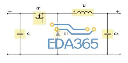

   对于DC-DC电路,利用电感、电容储能功能实现升压或降低,优点是效率较高,散热少,但电路稍微复杂一些,成本也高一些。滤波电容、电感布局紧凑一些,可以参考datasheet中的布局安排,布线遵循宽且短的原则。EN使能引脚、SENSE引脚较为敏感,应该远离高频或大电流的信号。控制信号的地需要与电源的地分开,需要通过单点接地的方式连接到电源地上。DC-DC芯片与电感底部不能布线,否则可能会产生更大的干扰。DC-DC同样需要考虑散热处理,电源和地焊盘需要打孔和阻焊开窗。
如何着手电源设计?3种经典拓扑详解(附电路图.计算公式)
