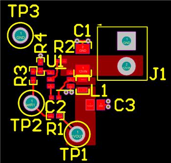

步骤2:更新印刷电路板(PCB),并布局组件。按照常规方法多边形灌铜,并连接所有的网络(图2)。
图2:Altium中的布局

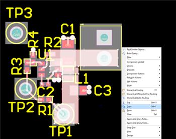

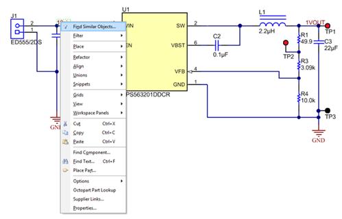

步骤3:通过点击和拖动选择想要复制的组件;然后右键单击并选择复制(图3)。
图3:步骤3的屏幕截图

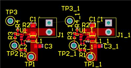

复制后,Altium会要求提供一个参考点;点击一个特定组件。

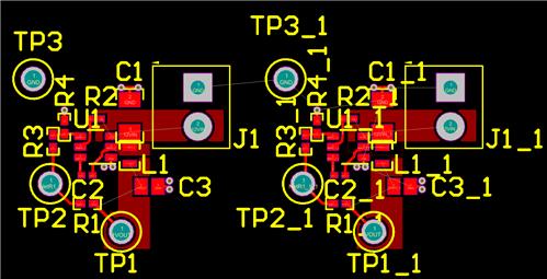

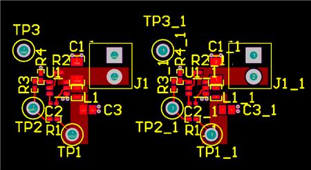

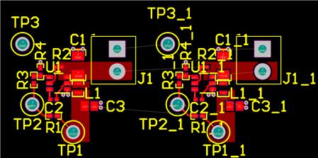

步骤4:如图4所示,在现有组件旁粘贴新组件。Altium将在每个参考标志旁添加“_1”,表示它是一个复制的组件。
图4:Altium中显示复制组件的布局
现在,已成功将组件复制到布局中,需在原理图窗口执行同样的操作,然后链接组件。

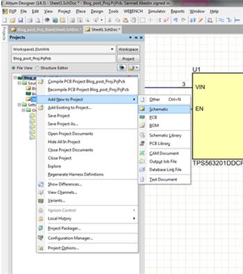

步骤5:在Projects(项目)窗口中右键单击该项目名称,然后单击Add New to Project(添加到新项目);然后单击Schematic(原理图)(图5)。系统将提供一个新原理图表格,以便将组件复制到该表格中。
图5:步骤5的屏幕截图

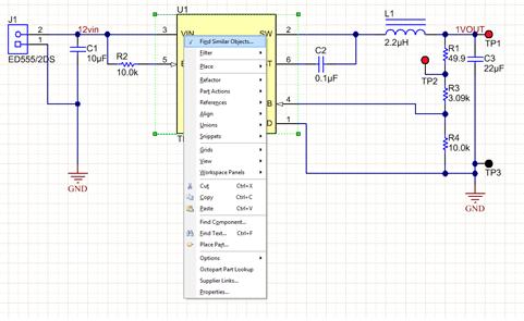

步骤7:右键单击U1(新表),然后选择Find Similar Objects(查找相似对象)(图6)。在弹出的菜单中点击确定。
图6:步骤7的屏幕截图

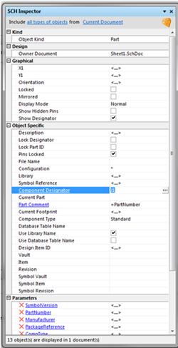

Altium将突出显示原理图上的所有组件,并打开SCH Inspector窗口。
步骤8:单击Component Designator(组件标示符)右边的“...”按钮(图7)。
图7:步骤8的屏幕截图

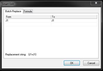

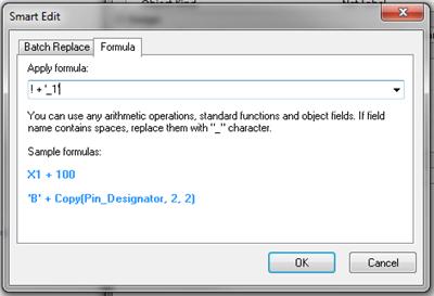

步骤9:在Smart Edit(智能编辑)窗口中,单击Formula(公式)选项卡(图8)。
图8:步骤9的屏幕截图

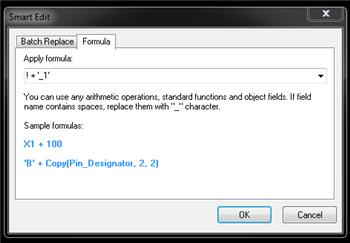

步骤10:在应用公式字段中,键入“!+'_1'”(不加引号),然后单击确定(图9)。
图9:步骤10的屏幕截图

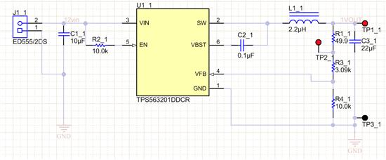

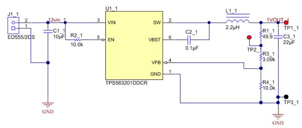

Altium将把“_1”添加到现有的参考标志符。现在将匹配布局(图10)。
图10:修订后的原理图
步骤11:在原理图窗口,更新PCB(设计>更新),查看网络是否出现,如图11所示。
图11:Altium中修订后的布局

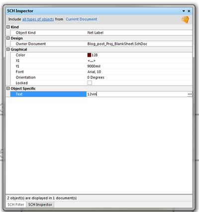

步骤13:在SCH Inspector窗口中,单击Text(文本)右侧的“...”(图13)。
图13:步骤13的屏幕截图
步骤14:在Smart Edit(智能编辑)窗口中,单击应用公式字段,然后键入!+'_1'。单击确定(图14)。
图14:步骤14的屏幕截图
现在所有的网络旁边都标有“_1”,表示它们来自您的原始模块。新原理图表将类似于图15。
图15:修订后的Altium原理图
步骤15:更新PCB;将看到新的网络名(图16)。现在,两个模块/相位之间共享的唯一网络是GND网络。
图16:Altium中修订后的布局
灌铜将被拷贝过来,但您需要将其重命名为新的网络(图17)。
图17:Altium中修订后的布局
