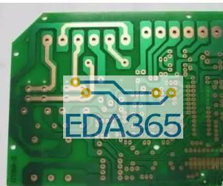

1)电路设计模块化
在电路板设计中,根据电路在汽车上发挥的功能及位置的不同,将执行器电路、传感器电路、系统控制电路分开设计,形成不同的电路模块,使不同模块的电源、搭铁(金属车体)线分开,减少不应有的耦合,提高绝缘阻抗。为避免干扰,应先将电源(汽车在行驶过程中主要由发电机供电)传输到各个模块,而后分别进行整流、滤波、稳压、供电。模块中的数字搭铁和模拟搭铁分开,工作搭铁和安全搭铁一点连接。
