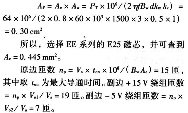

变压器按下述参数进行设计:原边接+12v,频率为60kHz,工作磁感应强度Bw为O.15T,副边+15v输出2A,-5v输出1 A,效率n=80%,窗口填充系数Km为O.5,磁芯填充系数Kc为1,线圈导线电流密度d为3 A/mm2。则输出功率
PT=(15+O.6)×2×2+(5+O.6)×1×2=64W。
变压器磁芯参数
