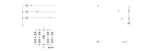

下图为PRTR5V0U4D在双路USB应用中的连接示意图。
图13.22PRTR5V0U4D在双路USB中的应用

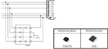

下图为PESD5V0L6AS/PESD5V0L6US在SD卡保护电路中的连接示意图。
图13.23ESD器件在SD卡保护电路中的应用1

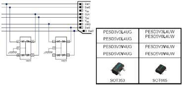

下图为PESD3V3L4Ux/PESD5V0V4Ux在SD卡保护电路中的连接示意图。
图13.24ESD器件在SD卡保护电路中的应用2

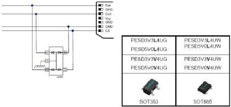

下图为PESD3V3L4Ux/PESD5V0L4Ux/PESD3V3V4Ux/PESD5V0V4Ux在MMC多媒体卡保护电路中的连接示意图。
图13.25PESD器件在MMC多媒体卡保护电路中的应用

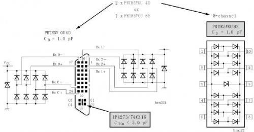

DVI和HDMI接口已常用于数字视频与音频和显示平板的连接。由于高频信号(最高达1.6GHz)的处理要求这些数据线配置极低的线路电容。Philips提供了独特的1pF的线路电容保护器件。性能继续维持8kV的可接触的IEC61000-4-2标准。下图为NXPESD器件在DVI/HDMI接口保护电路中的连接示意图。
图13.26NXPESD器件在DVI/HDMI接口保护电路中的应用
