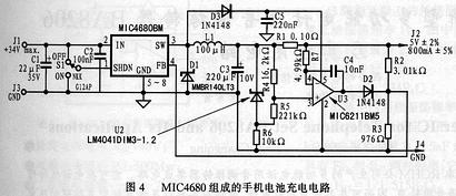

4.1 手机电池充电电路
图4所示是由MIC4680组成的手机电池充电电路。图中,FB端的反馈参考电压信号由R2和R3组成的电阻分压网络来提供。当不需要为手机电池充电时,SHDN通过开关S1接至电压输入端IN而使SHDN位于高电平,从而使MIC4680处于关断状态,手机在自带电池的驱动下正常工作。
如果需要为手机电池充电,则可将SHDN端通过S1接至GND端以使其处于低电平,从而将电路开通,在经过进一步的滤波处理后,将在电路的输出端得到5V的输出电压输出。图中使用的放大器为Micrel公司的MIC6211BM5,利用它可以是提高电路的稳定性和工作效率。该电路的输出电流为800mA。如果用MIC6211BM5和一个MOSFET场效应管来进行组合放大,则可将电路的输出电流提高到5A左右。另外,通过调整R2和R3的值还可调整电路的输出电压。

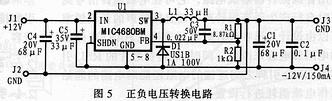

4.2 正负电压转换电路
利用MIC4680还可以进行正负电压的转换。图5所示是用MIC4680组成的正负电压转换电路,利用该电路可以将+12V的输入电压转换成-12V的输出电压,并可得到150mA的输出电流。
