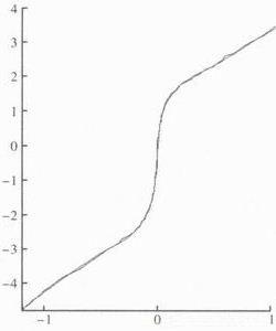

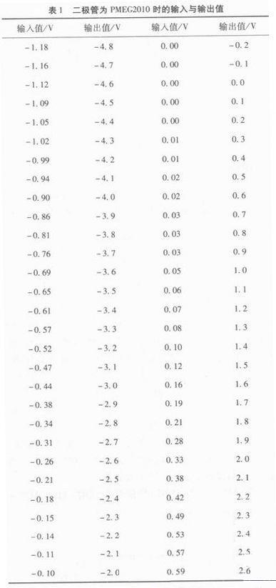

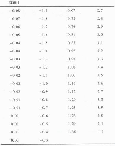

表1是二极管为PMEG2010是测得的数据,将数据拟合后可得到二极管为PMEG2010时所得曲线,如图2所示。
表1 二极管为PMEG2010时的输入与输出值
图2 二极管为PMEG2010时所得曲线
由图2所示,在零点附近输入与输出之间呈明显的非线性关系。原因是PMEG2010的反相漏电流过大,且漏电流大小与输入信号的大小之间也呈非线性关系,所以测得的数据与输入值之间呈非线性。

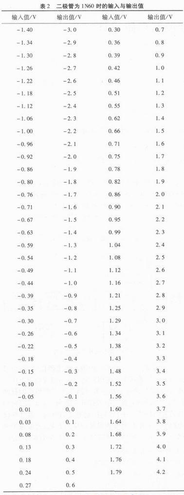

当把PMEG2010换成1N60后,再次测得一组数据,并分析其线性相关性。
表2 二极管为1N60时的输入与输出值

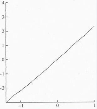

将上述所测得数据拟合后得到图3所示。
图2 二极管为1N60时所得测得的曲线
图3是拟合后的曲线,由图可看出输入值和输出值之间呈较好的线性关系,拟合曲线的方程为y=0.049 421 335 942 257 8+2.261 803 178 235 24×x,相关系数为R=0.999 72,可满足一般的测量需要。
